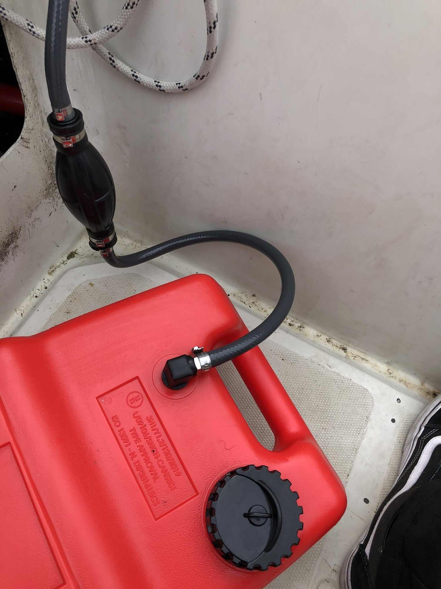

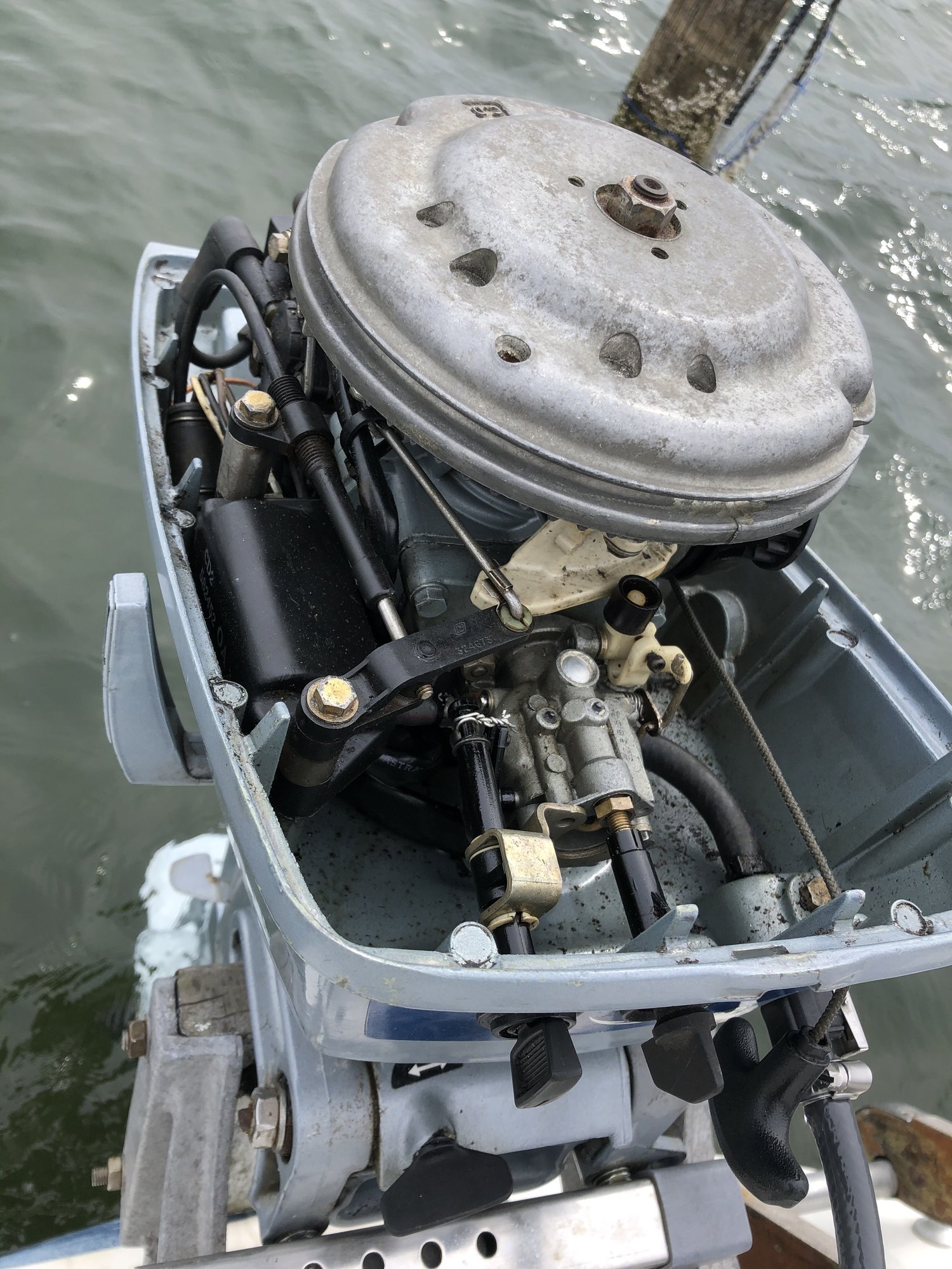

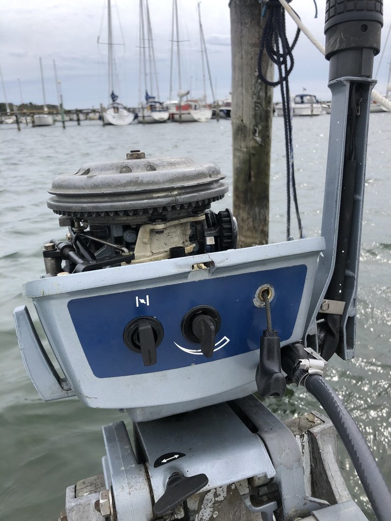

Försöker starta motorn, funkat jättebra sedan innan att starta utan några konstigheter. När jag försökte få igång motorn idag och pumpade in bränsle till motorn så lägger den av efter 30-40 sek när den startat. Vad kan det bero på?
Det är en utombordare Evinrude 2-takt med 5 hk. Se bilder nedan.
Kan det vara så att den stannar när det bränslet du pumpat upp tar slut?

Man kan ju också tänka sig att det är något vajsing med bärnsleslangen och blåsan med backventil.
När man kontrollerat dessa enkla grejer kan man ju gå vidare med bränslepumpen.

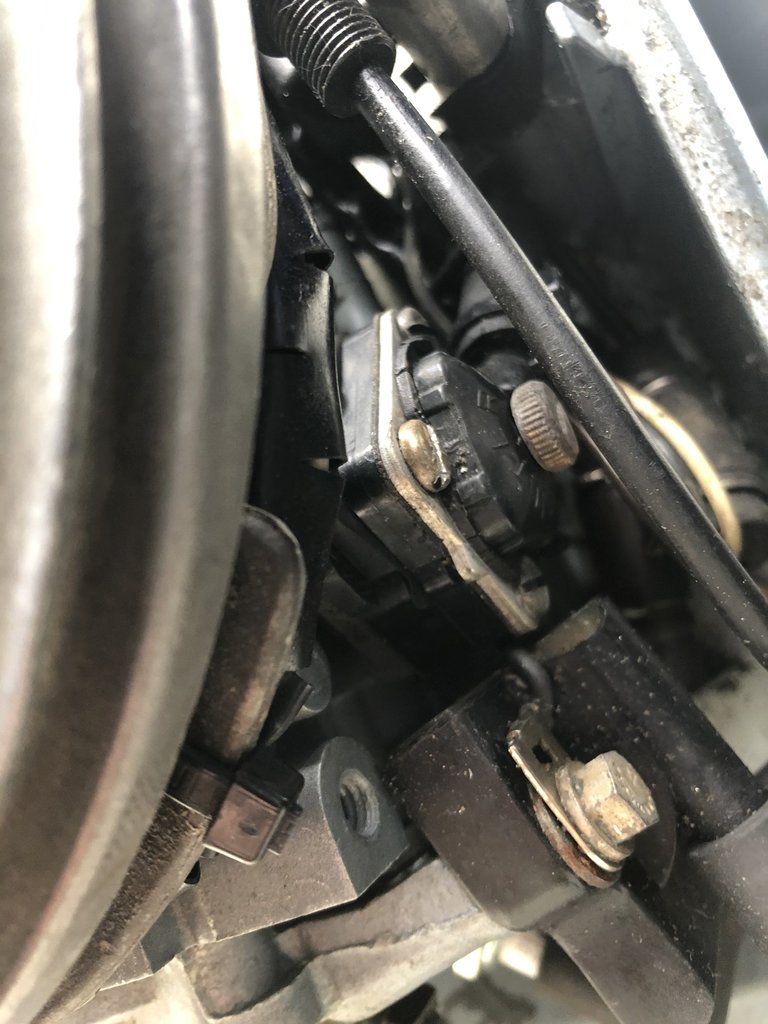

Kontrollerat dessa samt byt ut slangen och tanken till helt nya och tättat till dessa. Tittade på silen och den var som ny, satt tillbaka den nu (se bild) Problemen återstår vid start. Finns det andra alternativ man kan testa?
Prova att pumpa och se om du på så vis kan hålla liv i den mer än 40 sek. I så fall borde det vara att motorn inte kan suga i sig bensin, dvs bränslepumpen

Jag har haft en likadan motor en gång, men en Johnson, var det inte så att bränslepumpen, en membranpump, drevs av undertrycket från vevhuset? Och membranet i denna torkade ut och sprack, då försvann pumpverkan. Med samma alzeimerminne säger jag att det fanns en billig renoveringssats att köpa till denna pump.
Testade pumpa samtidigt som motorn var igång och då funkade det alldeles utmärkt men då fick man hålla på pumpa. Ska man kanske byta ut bränslepumpen? Gjorde rent tändstiftet och trodde att det var bränslepumpen, vart brukar bränslepumpen sitta?

Som sagt var det var väl minst trettio år sedan jag hade en sådan. Minns inte vad pumpen sitter, men följ bränsleslangen från inloppet till motorn fram till förgasaren så hittar du den nog.
Jag köpte väl reservdelar till denna och alla andra havererade båtmotorer på den tiden av Bosse på Skärhamns Marincentrum På Tjörn, men alla som säljer OMC utombordare har väl dessa reservdelar, fins säker att köpa på nätet också någonstans.
Med det att du pumpar på blåsan ersätter du bränslepumpen. Så det är ju lätt att gissa att membranet är slut.
Bränslepumpen är den del där silen sitter. Det syns ju på bilden hur torr och sprucken packningen är! Membranen är väl lika gamla och dåliga. Pumpen innehåller många membran och delar som går att vända fel så var noga vid demontering och montering.
