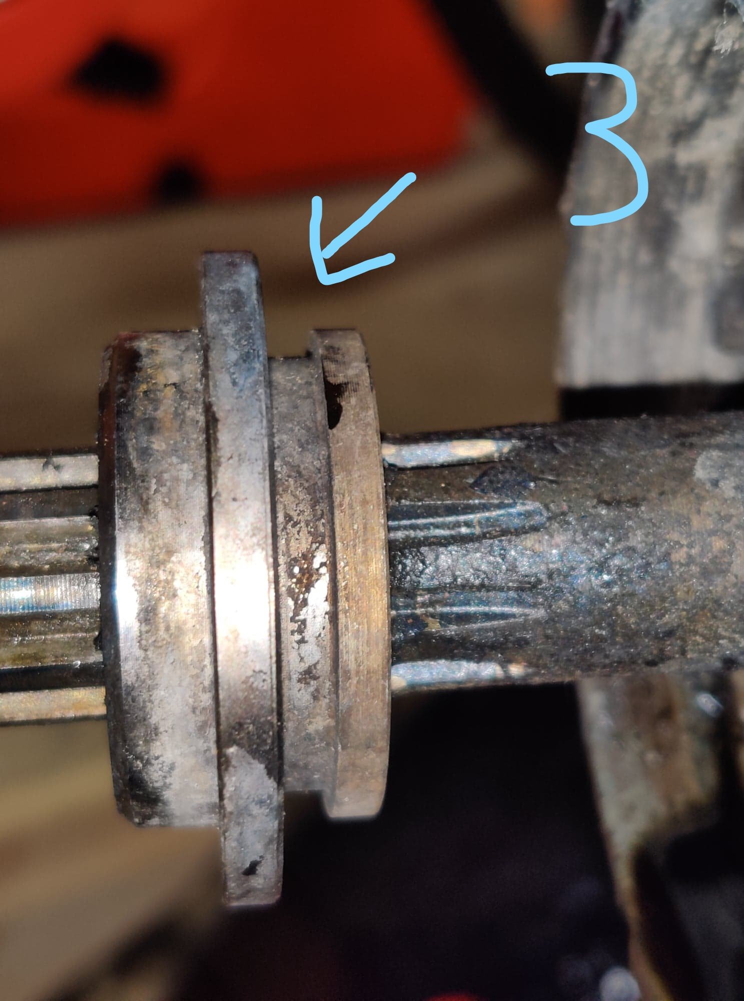

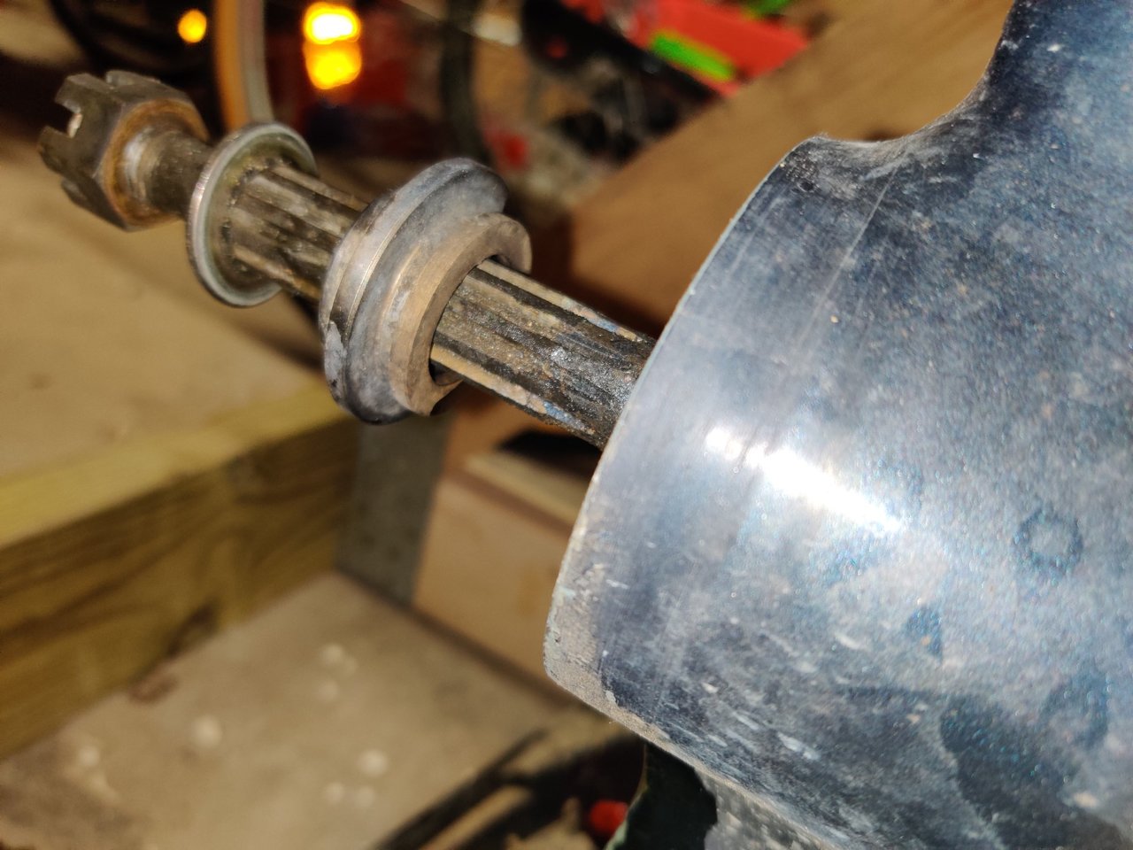

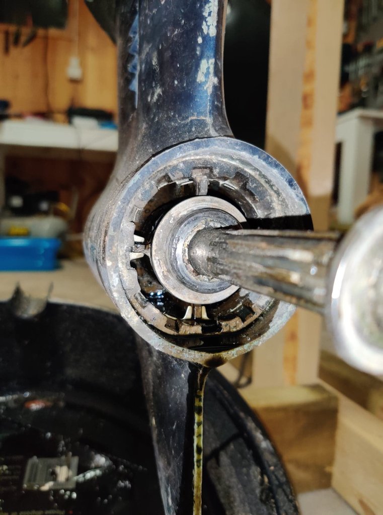

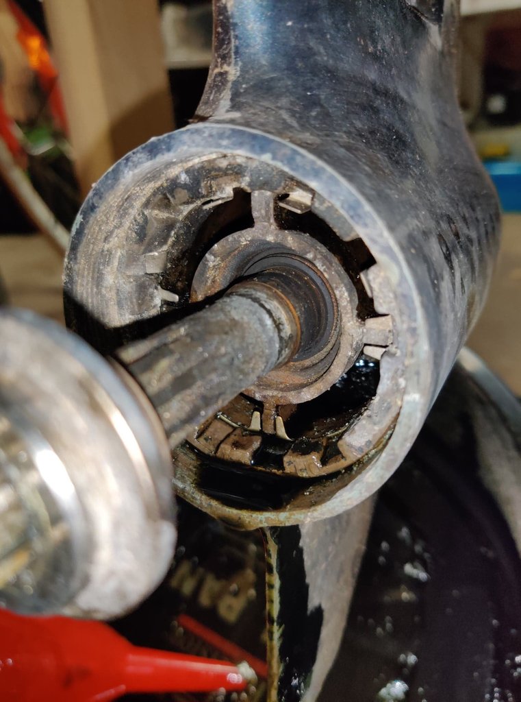

va jag kunde se på plats så såg den väldigt fin ut Allt ifrån motorn till riggen. ( Hade ingen propeller ).  Och ägaren innan hade ägt den i 12 år utan problem, han bytte upp sig så den blev liggnas.  Så tanken va att gå igenom förgasarna byta impeller, olja osv. men när jag ställde upp motorn på mitt ställ hemma så rann de ut olja från "utrymmet vid propellern" (Bifogar bilder). Min fråga här är om jag har gjort bort mig? Va beror detta på?   Sen på bild 3, ser ut som att de ska va en gummipackning där?.

Troligen bara gammal oförbränd bensin/olja som kommer runnit ut ur "avgasröret". Lukta på oljan, luktar det växellådsolja? Såvida det inte luktar växellådsolja så är det bara att serva och köra. Gummipackningen som tätar växelhuset ser du på bild 2. bild 3 är distansring för propellern.

Helt normalt som sagt. Brickan kallas Thrust washer på engelska och har som uppgift att ta upp propellers tryckade kraft så att den inte går emot växelhuset. Se till att vända den rätt!
