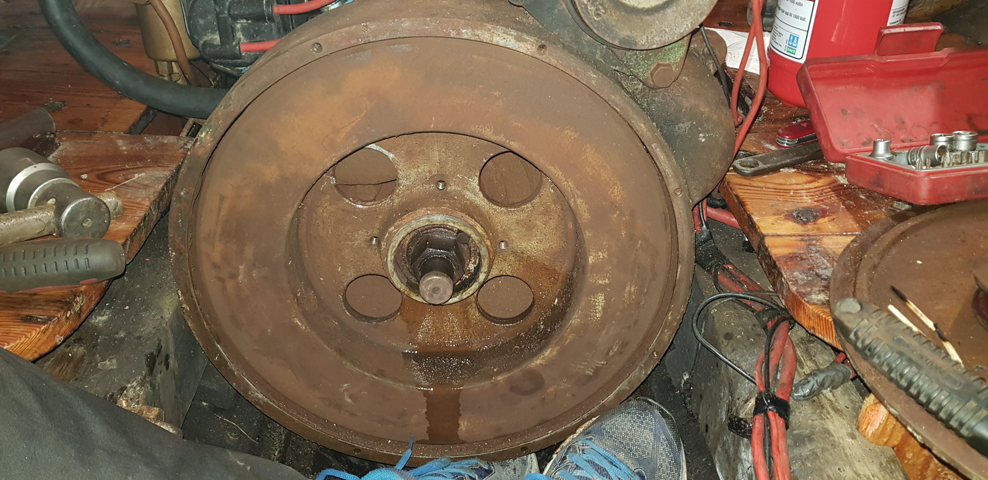

Ifjol hade vi problem med att kuggen på startmotorn inte kuggade i startkransen riktigt. Det visade sig att kuggen är väldigt slitna på två ställen på kransen. Hörde att man kunde lossa svänghjulet och vrida det 1/4-dels varv för att på så sätt få friska kugg där startmotorn ska gå i.

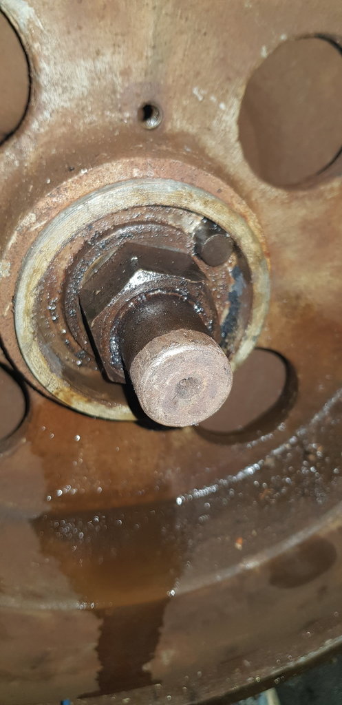

Nu till problemet, fick loss kåpan över svänghjulet utan bekymmer. Men muttern till svänghjulet får jag inte loss. Jag lyckades med värme och wd40 vrida muttern mellan ett halvt och ett varv innan det tog stopp. Jag begriper mig inte på funktionen av tappen på sidan av muttern, är det en utdragare för svänghjulet eller en spärr för muttern?
Den muttern är väl vänstergängad? Vrider du den medurs för att lossa?

Jag vet ärligt inte. Jag har vridit den moturs för att lossa, som en vanlig högergängad skruv. Läste någonstans att man oftast skulle skruva i motsatt riktning mod vad hjulet snurrar.
Vad tror du tappen/sprinten är till för som sitter precis bredvid muttern? Muttern och brickan sitter inte ihop.
Här kan man köpa en ny svänghjulsmutter - en vänstergängad🙃 Jaja, får testa åt andra hållet med ännu mer våld, värme och wd-40 idag.

Hört och trott att det skulle gå att vända svänghjulet, men sitter det en kil så är det ju kört. Går det att lossa själva kuggkransen från svänghjulet och endast rotera kuggkransen?
Jobbar på industriell verkstad med tillgång till både 5-axliga fräsar och trådgnist så att ta upp ett nytt kilspår borde inte vara några konstigheter. Det kanske är det smidigaste eller finns det några andra vettiga alternativ? Svetsa på nytt material på kuggen och slipa till rätt form?
Jag förstår inte heller hur det skulle bli bättre av att vrida svänghjulet. Startmotorn griper ju in där svänghjulet råkat stanna och drar sedan runt motorn flera varv. Du kan inte undvika de dåliga kuggarna genom att vrida svänghjulet.
Försök hitta ett bättre svänghjul eller laga kuggkransen. Om du har tillgång till en mekanisk verkstad borde du kunna laga den.
Redigerad av Eld-
Kuggen är bara slitna på två ställen på kransen, 180° mot varandra. Så får jag roterat kransen 90° får jag fräscha kugg.
Vi får visst fördjupa oss i ämnet.
En maskin stannar alltid på samma ställe, eller kanske på två, därmed går startmotorn in på samma ställe, med slitage som följd.
När väl startmotorn greppat in spelar det inte någon större roll om någon kugg är lite dålig, utan den driver på och på grund av den levande massan kommer man förbi det dåliga stället.

OK har du tillgång till kilspårsbrotchar och kan tillverka en styrning till dom så är det inget större problem att tillverka ett nytt kilspår i svänghjulet.
Ja ifjol roterade jag upp svänghjulet så det var fräscha kugg framför startmotorn och då kuggade den i direkt som den ska. Jag gör ett försök att lossa svänghjulet idag så jag får se hur det ser ut. Pratade med han som kör trådgnisten och han trodde inte det skulle vara något problem att gnista ett nytt kilspår om det nu blir aktuellt.
Stort tack så länge, jag återkommer säkerligen när svänghjulet är av.
Själv svarvade jag ett kilrepsspår på svänghjulet.

Skulle tro att tappen är till för att greppa en handvev.
4 minuter sedan skrev Hybro:
För att driva en generator.
Aah naturligtvis är det det, tack!
