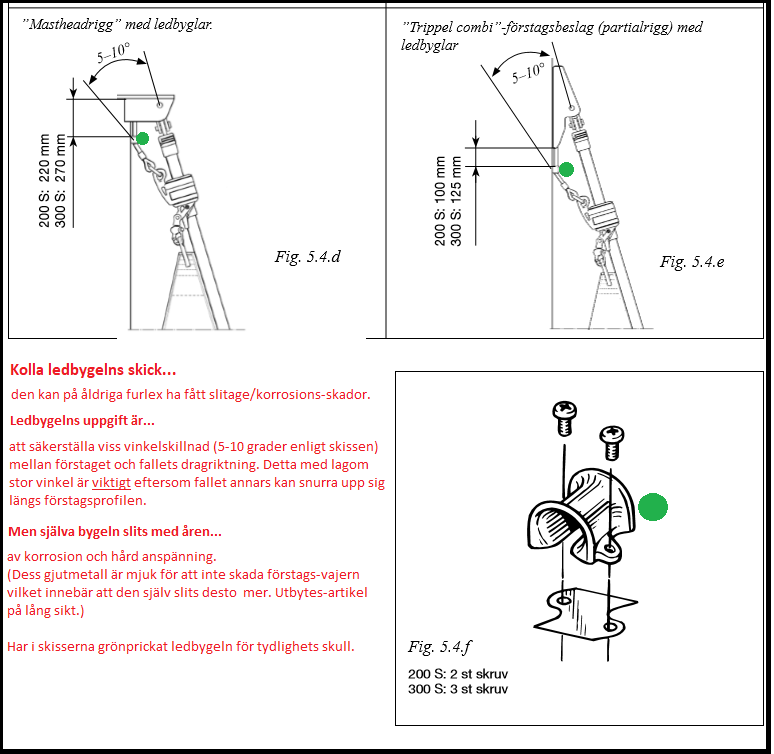

Förutom smörjning så finns en `utbytbar slitpryl´ att ha koll på, tänker på ledbyglarna.
Efter många års tjänst kan förstags-vajern nästan ha skurit/korroderat igenom en ledbygels löphål ifrån insidan?
Äh, svårt att förklara i ord. Kolla denna min bild nedan...
