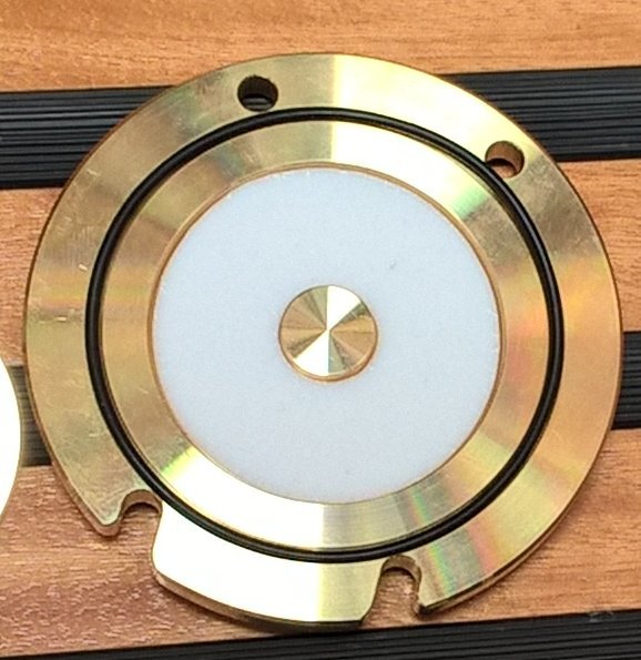

breckan 19 Postad 13 Februari , 2020 Hej igen! Är en lycklig ägare till ett Speedseal vattenpumplock. Det skyddar vattenpumpen från att bränna sönder när man glömt öppna kylvattenkranen till motorn vilket jag ofta gjorde förr (före jag köpte speedseal för efter det har jag f-n aldrig glömt det igen). Man beställde på telefon till England och ägaren svarade själv med en underbar brittisk accent, men blev sjuk så rörelsen är nedlagd. Men jag behöver reservdelar i form av ny packning och glidbricka. Någon som har en idé var man kan köpa en o-ring i marin gummikvalitet som är 5,5 mm i ytterdiameter och 5,2 mm i innerdiameter? Allts 0,3 mm tjock. Och en plastbricka i nylon eller kanske teflon eller liknande glatt plast som är 41 mm i ytterdiamter, 12 mm i inre hålet och 2 mm tjock? Dela detta inlägg Länk till inlägg Dela på andra webbplatser
IngemarE 4 021 Postad 13 Februari , 2020 (redigerade) Ett LOCK som hindrar impellern från att ta skada vid torrkörning....? Det är väl främst friktionen vingar/vägg som är problemet, inte mot gaveln.Och det löser inget lock. Svar på din O-ringsfråga har jag inte, dock är jag lite fundersam över om det är O-ringen på bilden som avses ? Det du beskriver är ju en pytteliten O-ring med tjocklek "nästan ingenting", och det är ju inte den på bilden. Tjocklek 0,3mm är nog synnerligen ovanligt, var sitter den ? https://www.kullager.se/product.html/o-ring--55x1-nbr?category_id=336 Redigerad 13 Februari , 2020 av IngemarE Dela detta inlägg Länk till inlägg Dela på andra webbplatser

breckan 19 Postad 13 Februari , 2020 (redigerade) 4 timmar sedan skrev IngemarE: Ett LOCK som hindrar impellern från att ta skada vid torrkörning....? Det är väl främst friktionen vingar/vägg som är problemet, inte mot gaveln.Och det löser inget lock. Svar på din O-ringsfråga har jag inte, dock är jag lite fundersam över om det är O-ringen på bilden som avses ? Det du beskriver är ju en pytteliten O-ring med tjocklek "nästan ingenting", och det är ju inte den på bilden. Tjocklek 0,3mm är nog synnerligen ovanligt, var sitter den ? https://www.kullager.se/product.html/o-ring--55x1-nbr?category_id=336 Tack för påpekandet. Det är o-ringen på bilden och det är givetvis så att jag rörde till det för mig. Den är 55 mm i ytterdiamter och 52 mm i innerdiameter, d.v.s. ca 3 mm tjock. Mätt med skjutmått, inga avancerade grejer så lite felmarginal räknar jag med. Och ja, locket fungerar. Tack för bra länkar Redigerad 13 Februari , 2020 av breckan Dela detta inlägg Länk till inlägg Dela på andra webbplatser
Peter_K 4 422 Postad 13 Februari , 2020 21 minuter sedan skrev breckan: Den är 55 mm i ytterdiamter och 52 mm i innerdiameter, d.v.s. ca 3 mm tjock Snarare 1,5 mm tjock va..? 1 2 Dela detta inlägg Länk till inlägg Dela på andra webbplatser
IngemarE 4 021 Postad 13 Februari , 2020 https://www.kullager.se/product.html/o-ring-52x15-nbr?category_id=340 1 Dela detta inlägg Länk till inlägg Dela på andra webbplatser
breckan 19 Postad 13 Februari , 2020 1 timme sedan skrev Peter_K: Snarare 1,5 mm tjock va..? Suck. Ja tack 😖 Dela detta inlägg Länk till inlägg Dela på andra webbplatser
