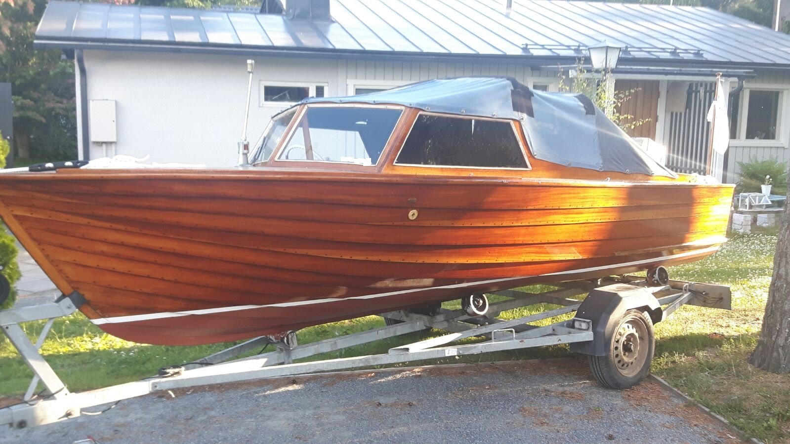

Hej har i och med damen blivit delägare i en gammal mahogny utflykts båt, planerna är att nästa sommar bege oss på ett par veckors utflykt med denna.
För detta har vi börjat planera att fixa till lite förnyande av båten, bland annat et litet kylskåp, uppvikbara solpanel mm.

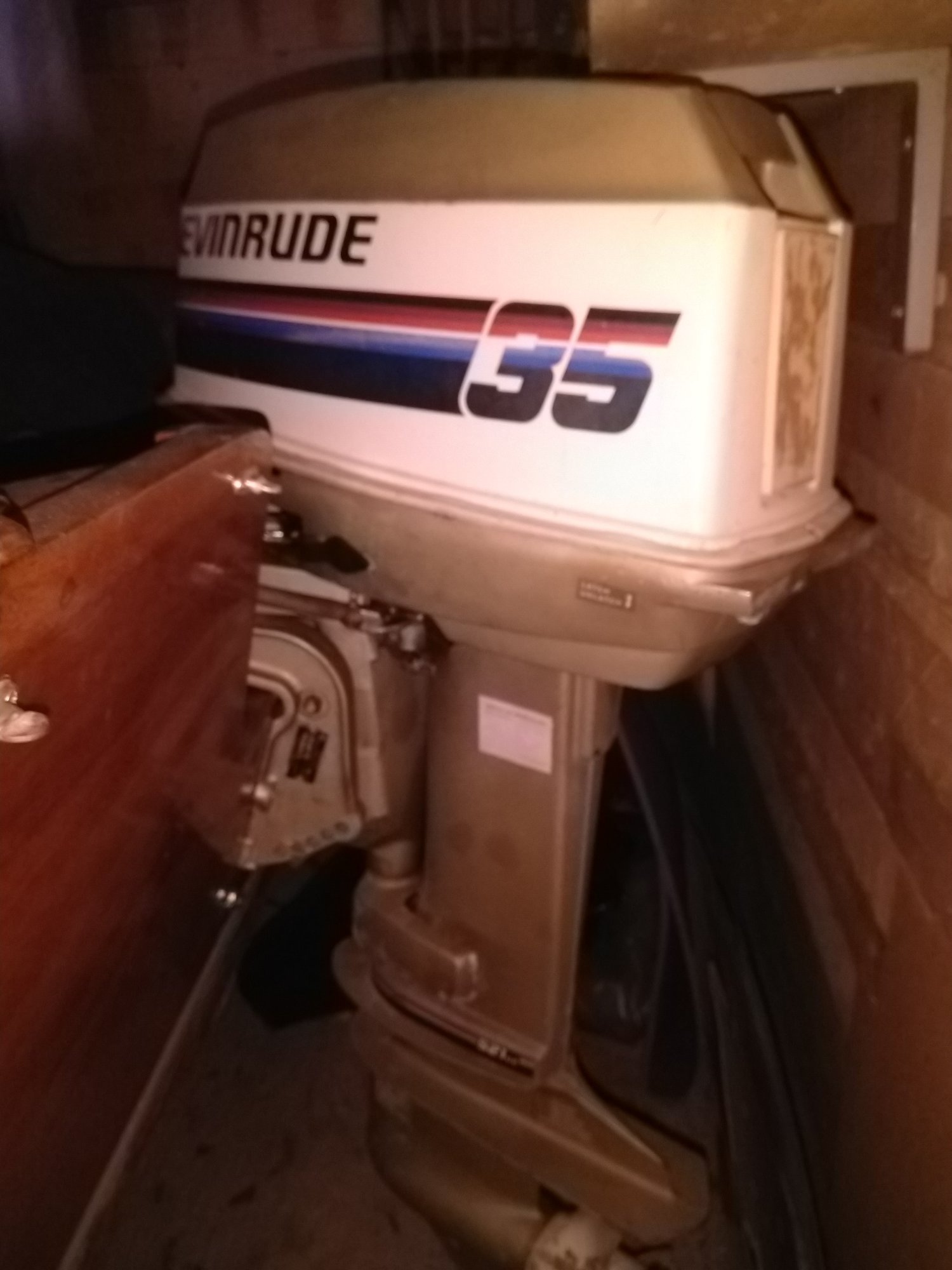

Men en sak är svårare en någonting annat att ta reda på, motorn är gammal en 35HP Evinrude 358B62R från 1978, ingenting fel på den som en motor i sig, men vet inte hur mycket el vi kan alstra från den om någonting över huvudtaget annat en till lanternor så som det är i dagens läge. Därtill skulle det vara skönt med elstart och trim (nog för att vi skulle överleva utan dessa).
Men informationen man hittar på nätet om denna motor är knapp, ville veta t.ex. vad för vikt den har i fall man köper en ny så att den inte blir överdimensionerad.
Hörde med en bekant båt entusiast att om man skall byta till en modern motor bör ta en som har mera hästkrafter, ingen aning varför, men han påstår att de var mer effektiva för?
Kan tillägga att i registret står det att denna har haft en 50HP motor på sig, och får köra högst 20knop. så antagligen en tyngre motor, men vill som sagt installera kylskåp batterier etz på båten så vill ju kanske inte sätta till alt för mycket vikt :D
Om någon har mera information att ge om motorn som är på nu eller om vad jag bör beakta i köp av en ny så är det uppskattat :)
Är väldigt grön när det gäller båtar så försöker intensivt lära mig mera :D

Anledningen till att din bekant säger att man bör ha mer hk i en nyare motor än i en gammal förmodar jag beror på att moderna fyrtaktare har lite sämre tryck på lägre varvtal. De flesta säljare säger att det inte längre är fallet med just DERAS märke men det stämmer inte med min erfarenhet.
Idag finns det nya tvåtaktare som liknar de äldre i gångegenskaper men de allra flesta, både två- och fyrtaktare, är tyngre än de äldre motorerna.
Hur går båten med nuvarande motor? Ligger den djupt i aktern vid stillaliggande?
Vad väger nuvarande motor? (Prova att lyfta av den med hjälp av några kompisar och kolla med en personvåg.)

Hittar inte motor  din beteckning, men en annan 35 hp -78. Motorn verkar bara ha en enkel likriktare (6) i denna sprängskiss: https://www.boats.net/catalog/evinrude/outboard-by-hp/35hp/35803r-1978/magneto
Detta innebär en klen generator på 8 - 12 A. Laddningen är oreglerad varför ladd-spänningen kan bli för hög då batteriet är fulladdat. Detta är inget problem med de drifttider som kan komma ifråga. Ditt problem är att laddningen inte räcker för kylskåp, Solpanelen behövs helt klart och gärna möjlighet att ladda, t.ex. vid besök i gästhamn. Gör en laddningsbudget urladdning/uppladdning (solpanel och motorgång) och räkna på hur du klarar dig. Solen lyser inte alltid, vid tomgång är laddningen minimal och att bara åka runt för att ladda batteriet är superdyrt.
