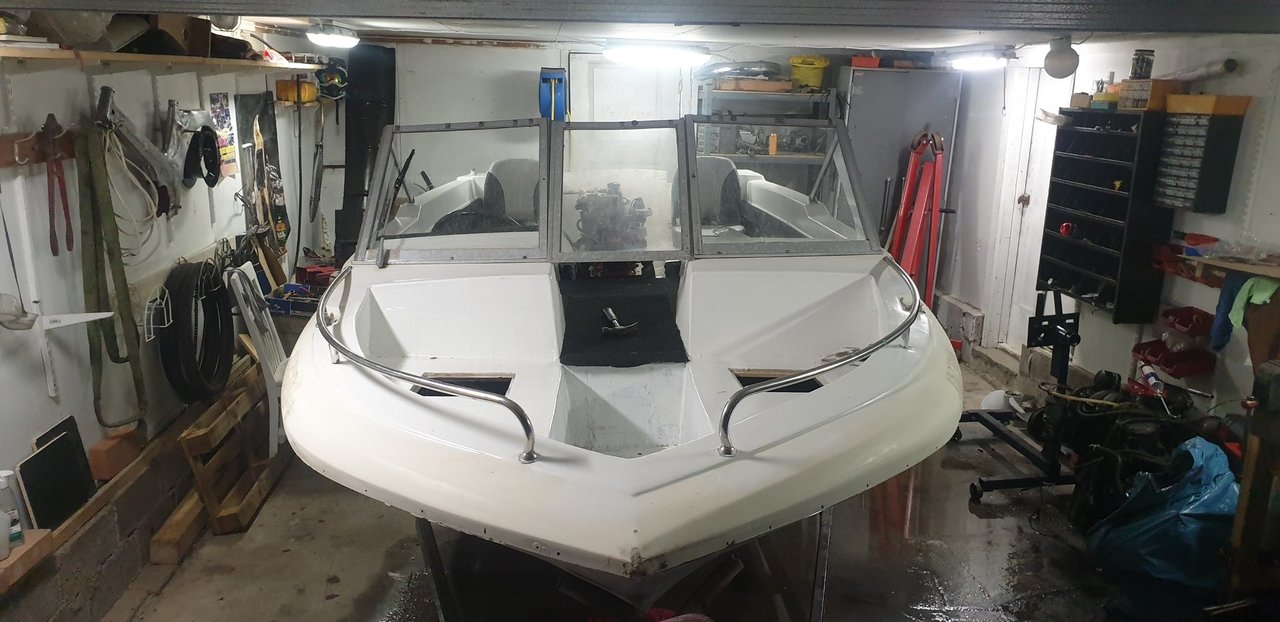

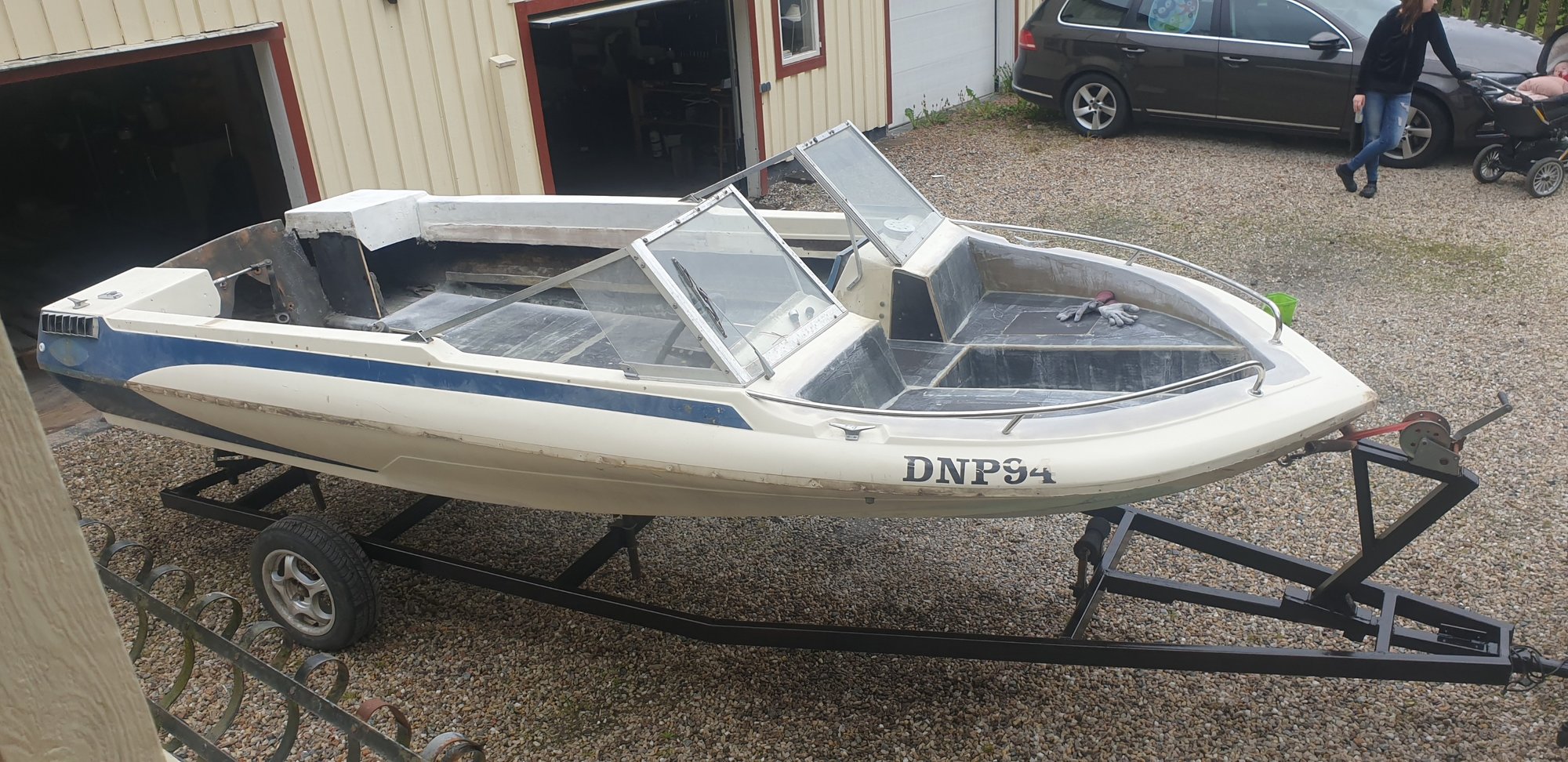

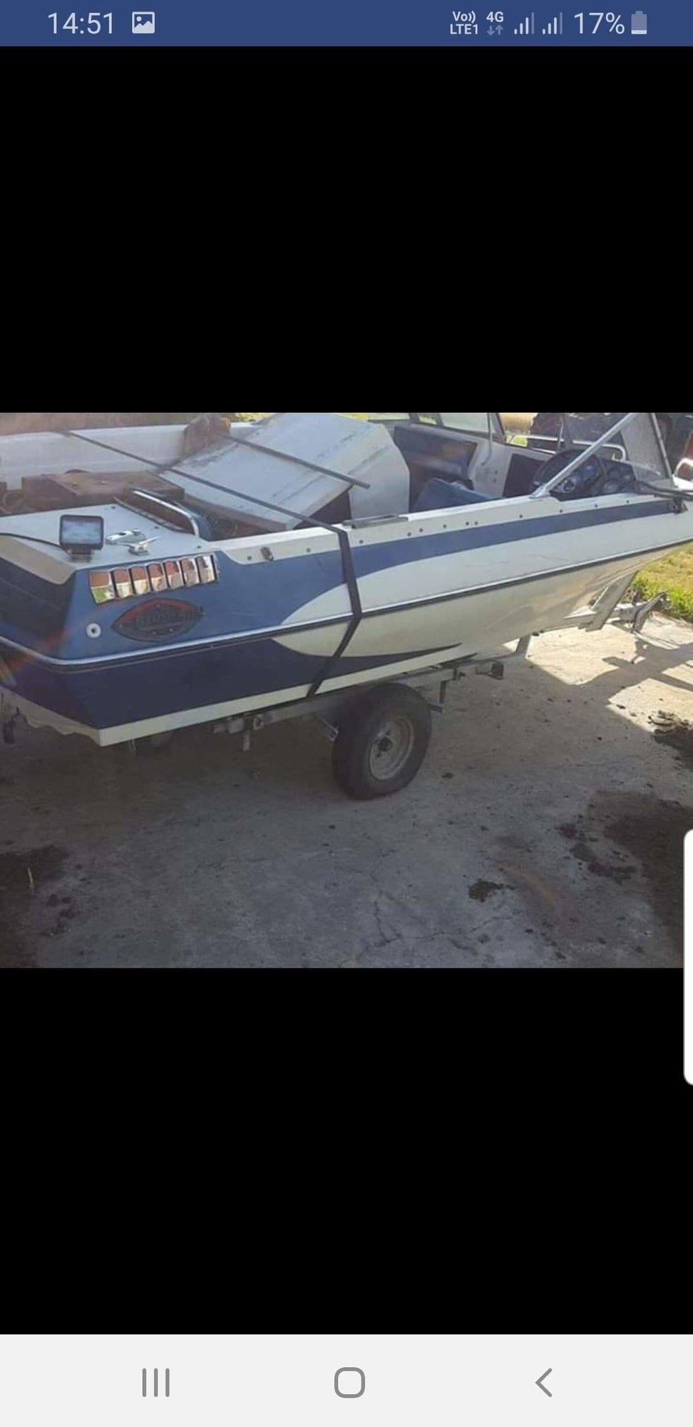

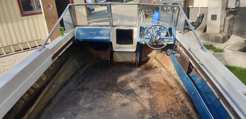

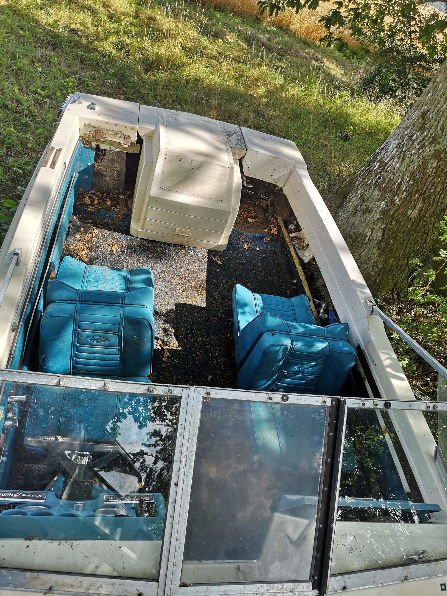

Så här såg den ut när jag hämtade den!
Och här på ena bilden ser man vart det här lagats received_365000570854220.thumb.jpeg.670d83b6356594042b14898ffd644dcd.jpeg
Här hade jag precis fått hem den, och mycket om och med så blev den urstädad, stolar urplockade och mattor och lite annat bortplockat

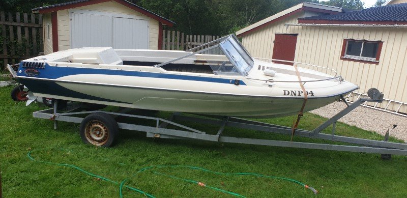

Jag hade 1979 en V-162 Futura från Glastron med en Johnson 70 hk. Den sommaren fyllde man 16 år och den var en sommar att minnas. Hade gärna upplevt den igen. Här en identisk med samma orangea färg som min hade.
1 minut sedan skrev pseudonym:
Snyggt!
Då dom verkar nästintill identiska så är jag lite nyfiken om hur du upplevde båten? Då jag inte kört någon innan 🙂

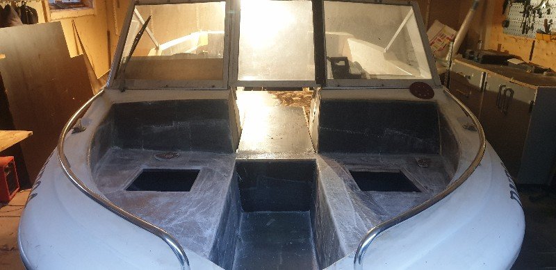

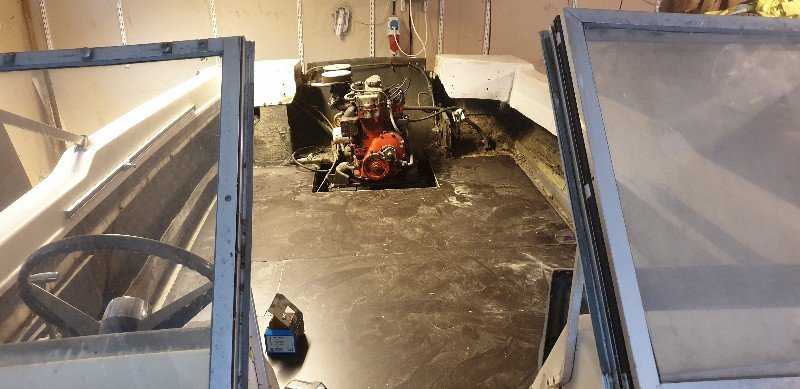

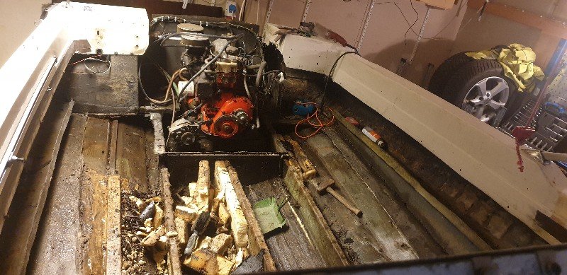

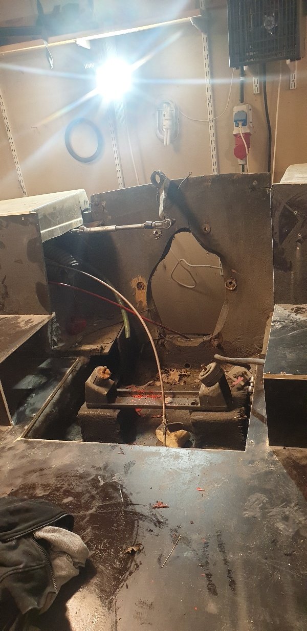

Efter att jag fick ur golvmattan så upptäckte jag att golvet var rötet (bara runt motorbrunn) så var de bara att börja riva ur, och byta hela golvet
20190810_165536-800x389.jpg.e88722711a67bb1289d90d297986092e.jpg20190810_205431-800x389.jpg.f687066a5659e09bdcccde1416b10c93.jpg20190817_194555-800x389.jpg.189ff6a4081a0b9cd488ff6eea029a65.jpg20190818_192046-800x389.jpg.53517e8ba96ffd0e7a9da521d5af430b.jpg
Ännu mer bilder (hoppas inte ni har något emot det😆)

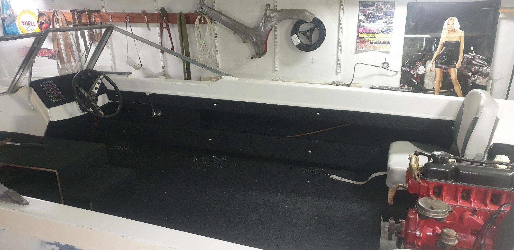

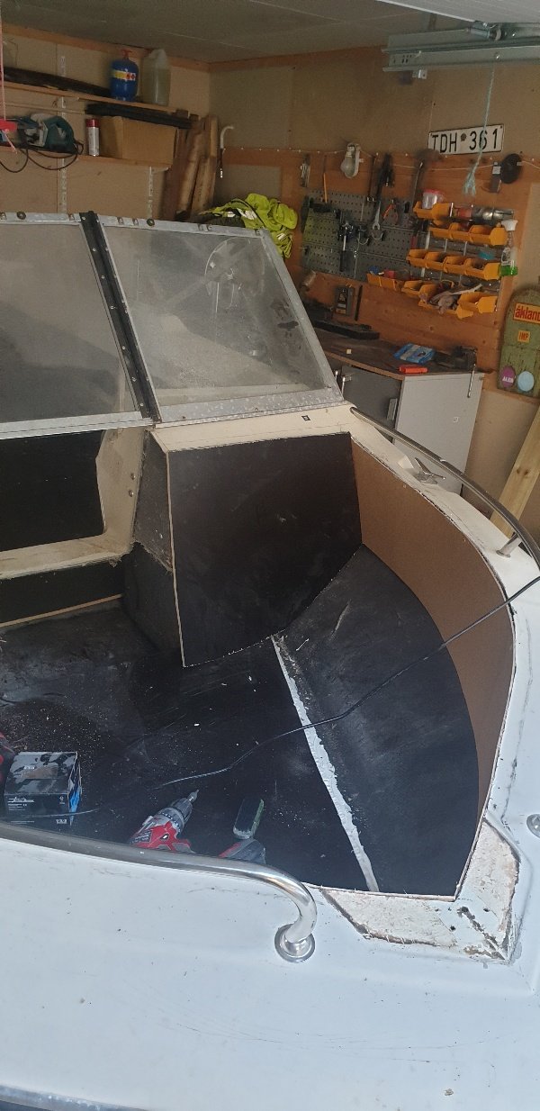

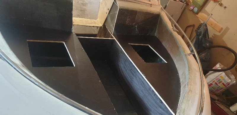

Fick en idé om att göra om lite och med sagt så blev det så.. Så jag började skapa mig en ny sittbrunn. Samt att de fick bli lite mer förvarings möjligheter
20190814_212622-800x389.jpg.de2c690cae4a7f1c337ce8a8d7c86f91.jpg20190828_192923-600x1234.thumb.jpg.98950a7db35699e06dafae119d8b557f.jpg20190903_193639-800x389.jpg.d0e93c034ecb89cb1b3e3d8ff1731c56.jpg20190929_153212-800x389.jpg.dceae4ad0c932fcf5444028edbe75f96.jpg20200107_152155-800x389.jpg.39bf325fc646e1f93d8ce97be738e29f.jpg20200107_152223-800x389.jpg.085dc8aa30aa2be9f04516de718b413d.jpg

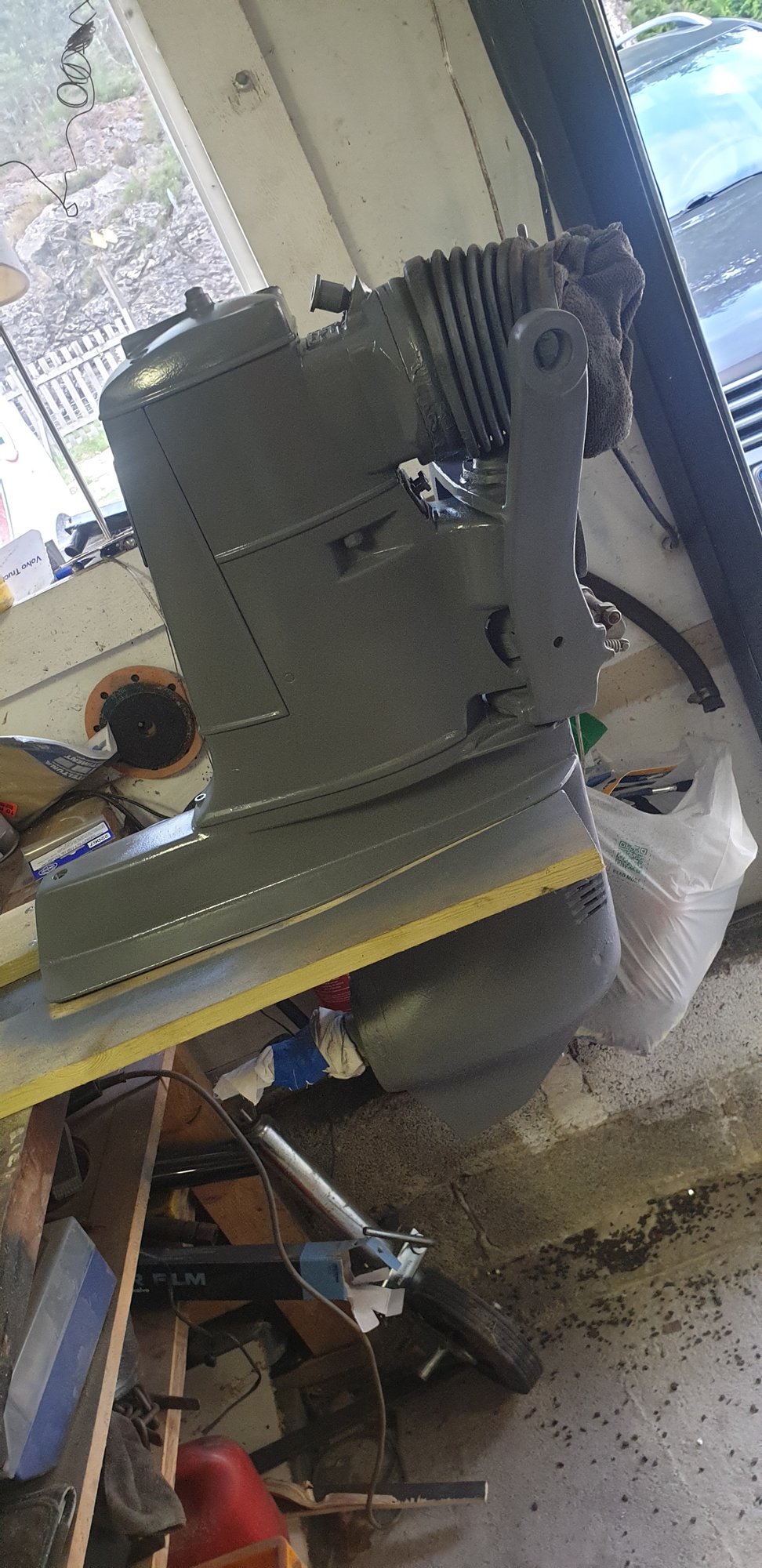

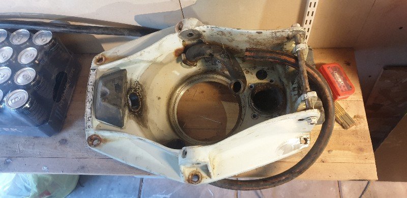

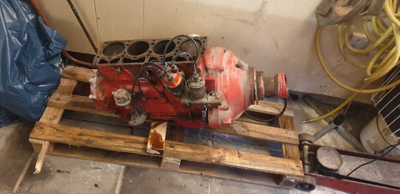

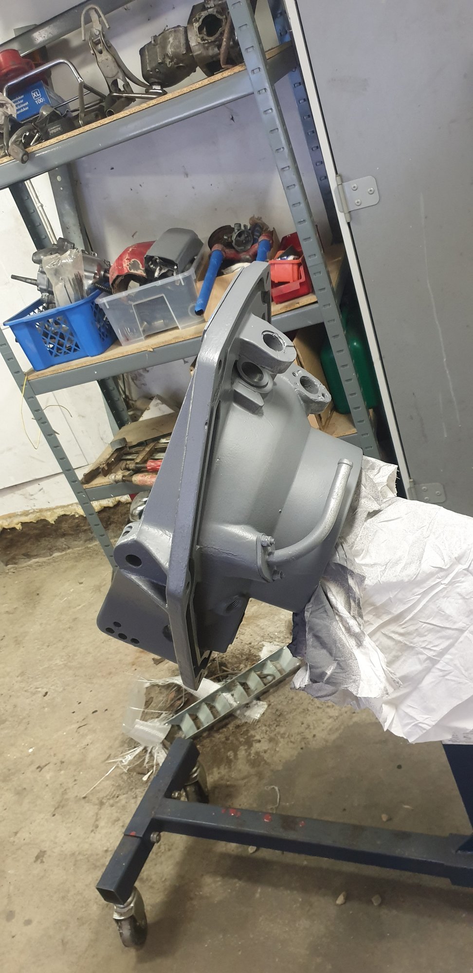

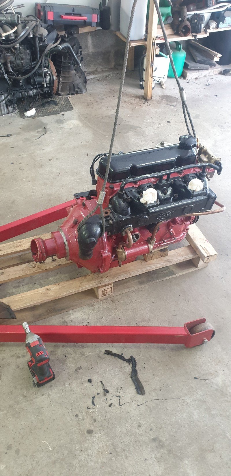

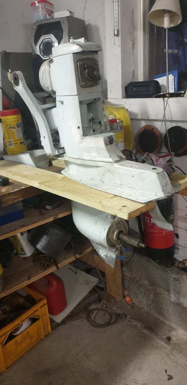

Fått grejat lite nu i helgen, motorn har lyfts ur för den ska målas upp och att de blir lite översyn (Som jag påbörjat, därav halvt nerskruvad redan)
Drev m.m bortplockat, allt ska få en överblick och ska målas upp!

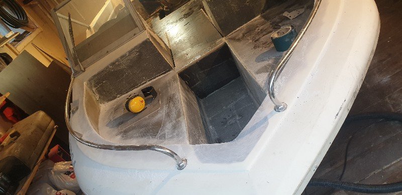

Med nya "sittbrunn" så hålls det på att spacklas och slipas som en tok för att få till en bra finish 😵
Och här kommer lite foton 20200208_165043-800x389.jpg.32274c38f146d72541d83859b182352b.jpg20200209_110137-800x389.jpg.9889ebfb382b74664613db3d7319eba6.jpg20200208_165052-600x1234.thumb.jpg.ecc72817771d0a83ae07c5ce29ec7f2c.jpg20200202_155416-800x389.jpg.d4838c6929f0013ff21be7655b64fdfe.jpg20200105_165620-600x1234.thumb.jpg.943c1fad6e959db77e02539b1374134c.jpg

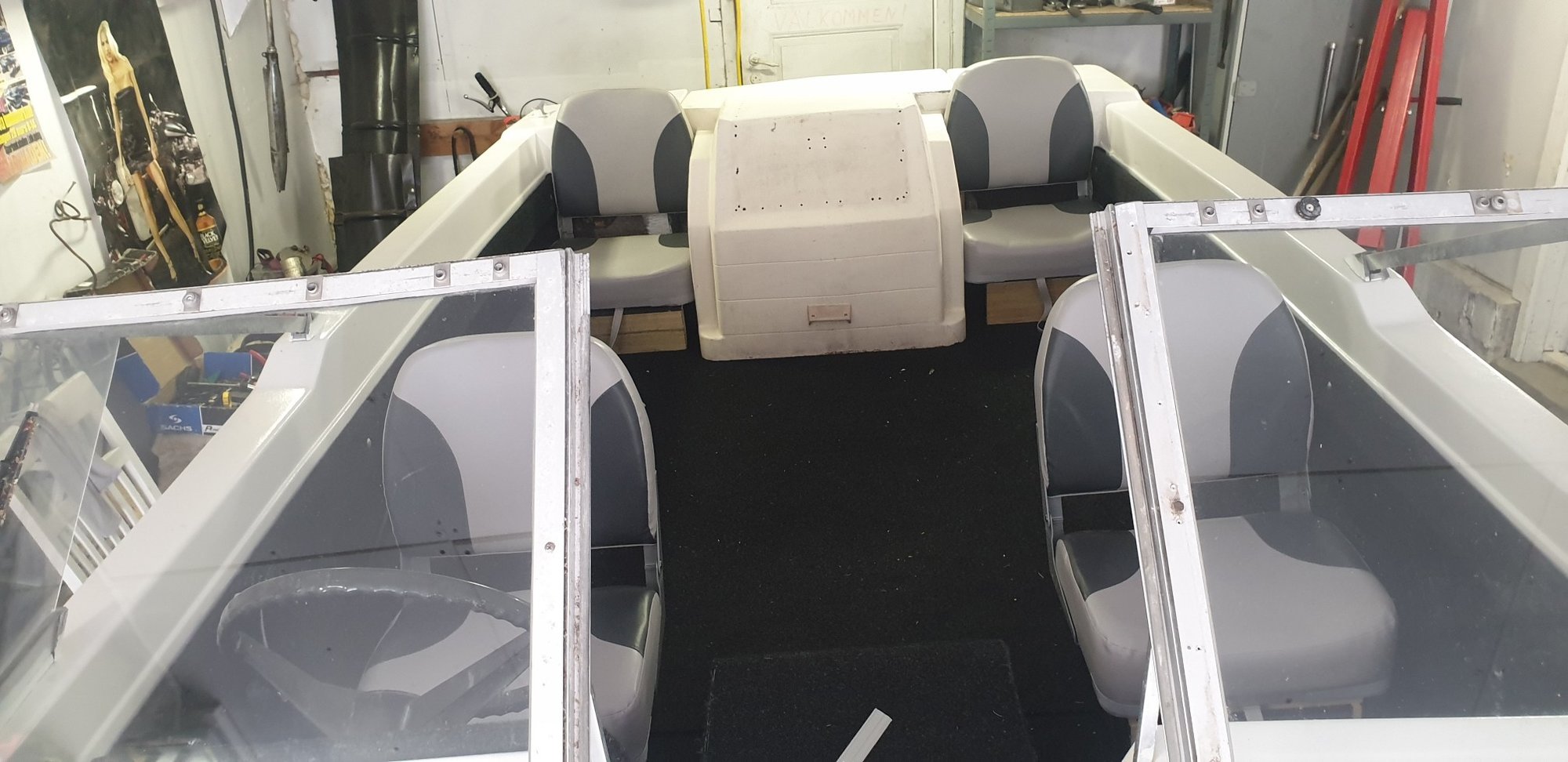

Det mesta klart, återstår lite el, slipa och måla skrov m.m, lite lister och starta upp motor och montera drev 🙂
