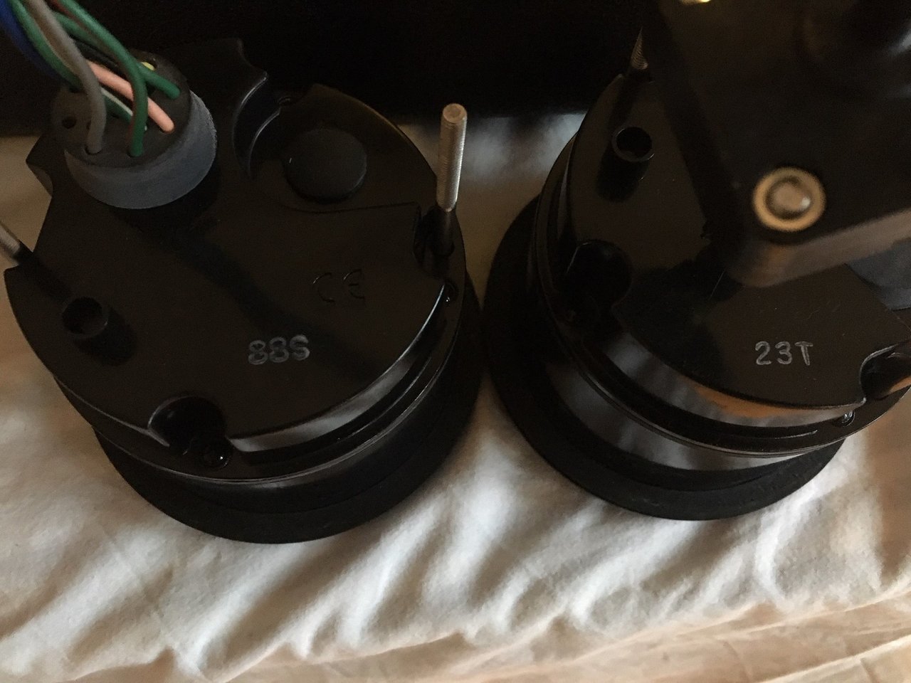

LennartNordic 3 Postad 23 Oktober , 2019 Hej Har börjat att renovera en gammal båt med en AQ170 motor i. Nu vill jag sätta in Yamahas digitala mätare i båten men vet inte hur dom ska kopplas. Någon som har ett komplett kopplingsschema på dessa mätare eller vet vilka färger på sladdarna som ska gå vart eller vad dom är till för? Dela detta inlägg Länk till inlägg Dela på andra webbplatser

Kane 987 Postad 24 Oktober , 2019 Har du någon modellbeteckning på mätarna? Dela detta inlägg Länk till inlägg Dela på andra webbplatser
LennartNordic 3 Postad 24 Oktober , 2019 Det ända som står är 88S och 23T. Dela detta inlägg Länk till inlägg Dela på andra webbplatser

LennartNordic 3 Postad 29 Oktober , 2019 Har kommit fram till detta. Knop-mätaren: Röd = +12V Svart = -12V (jord) Gul = matning från tändningen eller liknande. Blå = Lyse i mätaren. Vit= Tankmätare 0-180 ohm. Tach mätaren: Gul = matning från tändningen eller liknande. Svart = -12V (jord). Blå = Lyse i mätaren. Grön = varvräknare. Grön/röd = Oljevarning Grön/vit = vattenvarning Rosa = nått med trimplan att göra. Grå = nått med trimplan eller varning. Dela detta inlägg Länk till inlägg Dela på andra webbplatser
