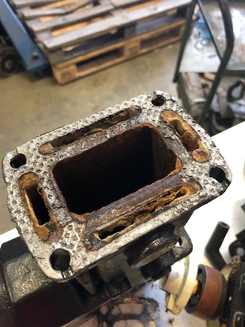

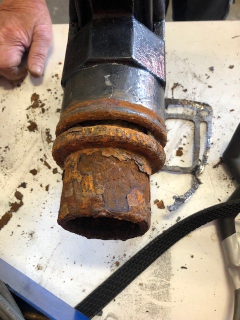

Gör en renovering av motorn där man plockat isär allt. Förra ägaren har kvitto från 2017 på byte av knän/limpor/toppar till fabriksnya original.
Rostar det så här mycket på 2år?
Beror på hur salt vattnet är där båten brukas. Sedan så ser det där verkligen ut som mer än 2 års drift.
Gör rent och skarpa bort all rost i och runt kylkanaler. Gör även detta runt utloppet och lägg upp några nya bilder så får vi se hur det ser ut då.
Stockholms skärgårds vatten borde inte ge det resultatet på 2 år, om nu inte det ser ok ut efter du gjort rent
Blev inte mycket kvar så jag bytte dem. Mest skeptisk till att man verkligen bytt dem 2017.
Det sägs att limpor och knän skall klara att leva ca 15 år i Östersjön.
Någon verkar ha blivit lurad.....
