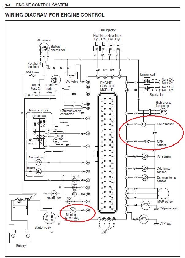

Bild ur verkstadshandboken:

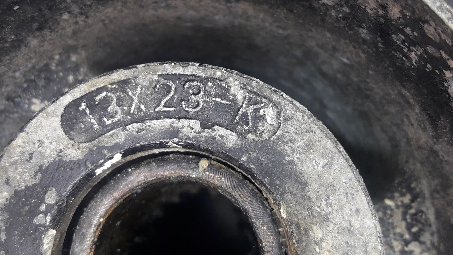

Jobbade lite med märkningen på propellern igår och konstaterar att det står 13x23-K, och inte 28 som jag läst det som tidigare. Gjorde även en snabb mätning enligt länken tidigare och det stämde bra med 23" stigning. Att diametern är 13" framgår av bilden nedan.
Då kan man undra varför någon har valt att montera en 13" propeller på en motor som är byggd för 14"? Kanske är det så att man läst fel någonstans. DF90 2001-2008 är en 2.0 litersmotor med rekommenderad propeller 14x21, medan DF90A 2009- är en 1.5 litersmotor med rekommenderad propeller 13x23. Kanske har någon läst en rekommendation för DF90A och köpt en sån propeller, fast det här är en DF90 motor.
Jag tror det börjar luta åt att införskaffa en ny 14" propeller från någon firma med bytesrätt så jag kan testa ut rätt stigning för min båt.

Det är en Suzukimotor vi pratar om här, och varvräknarsignalen (som går till ett Suzuki originalinstrument) kommer från ECUn, och ECUn i sin tur räknar pulser från vevaxelgivaren, inte frekvens på generatorn. Det framgår också av bild i mitt första inlägg att jag mätt hastigheten med GPS.
Det är naturligtvis möjligt att varvräknaren visar fel. Jag har diagnostikutrustning så jag kan koppla upp dator mot motorn och få ut exakt varvtal från ECUn, men nu är båten undanställd för vinterförvaring så det få jag kontrollera nästa säsong.
