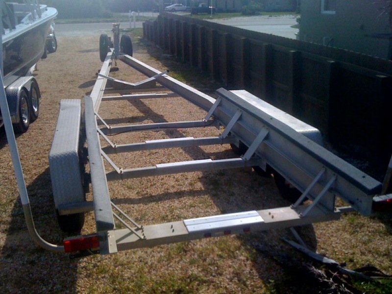

Jag kanske var lite otydlig? när det gäller float on trailer: Man har inga rullar utan dessa som bilden visar, man kör ned den så att båten kan glida in och upp på trailern utan någon justering eller köra upp båten tills det tar stopp, man kan också vinscha, ett smidigare sätt ifall det blåser sidvindar och man är själv.  Som sagt detta är amerikanarnas favorit men ganska sällsynt i Sverige, det börjar komma fler och fler och vissa marinor saluför dessa i sina sortiment om nya trailers. Köper och importerar man en ny usa båt så hänger det alltid med en sådan trailer men den kan vara svår att få reggad som 80km.
Finns ju pinnar även på dessa trailers!!
