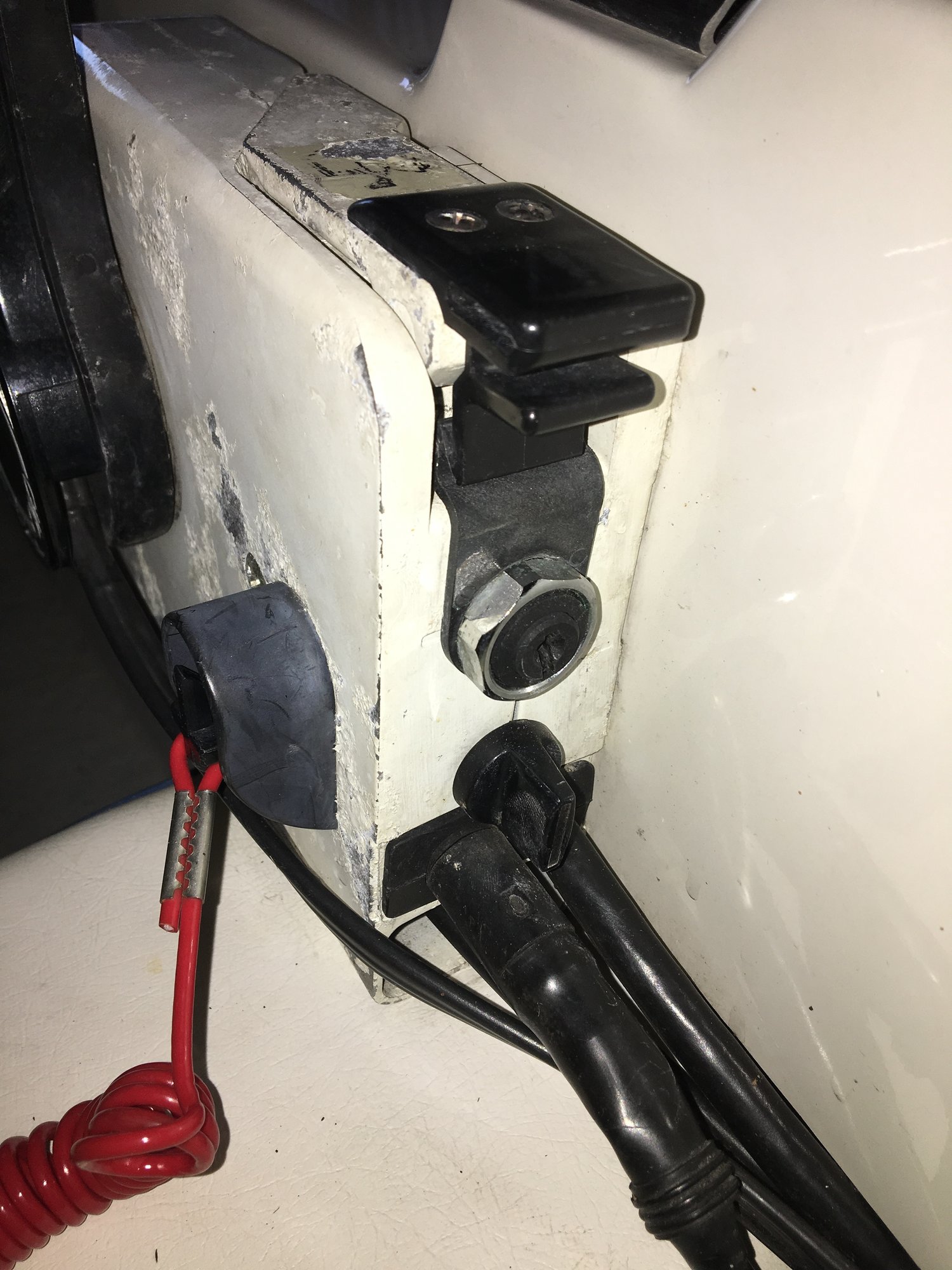

sebastianklerestig 1 Postad 21 Augusti , 2019 (redigerade) Här kommer en fråga från en nybliven båtägare! Vad är det för vred som sitter under nyckelhålet i bilden (bifogat). Överst är choken som man lyfter upp vid start, om nödvändigt... (?) Mitten är givetvis tändning Men, det nedersta vredet är... ? /Sebbe Redigerad 21 Augusti , 2019 av sebastianklerestig Dela detta inlägg Länk till inlägg Dela på andra webbplatser
guestsson 491 Postad 21 Augusti , 2019 (redigerade) Överst är handgas/förhöjd tomgång Mitten tändning, troligen med choke/primer för kallstart då nyckel trycks in. Underst friktionsbroms så att gasen inte avtar av sig själv under körning. Dras åt så lite som möjligt då det annars går trögt att gasa. Redigerad 21 Augusti , 2019 av guestsson 1 Dela detta inlägg Länk till inlägg Dela på andra webbplatser
sebastianklerestig 1 Postad 21 Augusti , 2019 6 minuter sedan skrev guestsson: Överst är handgas/förhöjd tomgång Mitten tändning, troligen med choke/primer för kallstart då nyckel trycks in. Underst friktionsbroms så att gasen inte avtar av sig själv under körning. Dras åt så lite som möjligt då det annars går trögt att gasa. Tack! Friktionsbromsen är alltså något man kan finlira under körning tills man är nöjd? Dela detta inlägg Länk till inlägg Dela på andra webbplatser
Hybro 1 225 Postad 21 Augusti , 2019 Typ om du har nåt annat för dig än hålla i gasen. 1 Dela detta inlägg Länk till inlägg Dela på andra webbplatser
