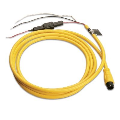

Jag håller på att installera ett NMEA 2000 nätverk i min båt och funderar på hur strömkabeln ska anslutas (se bild).
Är det röd och svart kabel som ska anslutas till konstant 12v samt jord och den vita till en störmbrytare alternativt motorns tändningslås?
Jag har en 50 hk mercury EFI men lyckas dock inte att hitta tändningsströmmen och funderar därför på att koppla den till en strömbrytare istället. Vad händer om jag någon gång skulle missa att slå av strömbrytaren / konsumerar NMEA 2000 ström även då alla enheter är avstängda?
Tack på förhand.
Röd och svart till 12V+ resp. 12V-. Den vita behöver du inte använda, den är för kabelns skärmning.
Nej, nätverket drar ingen ström om inget är igång - och knappt något ens då grejerna är påslagna.
