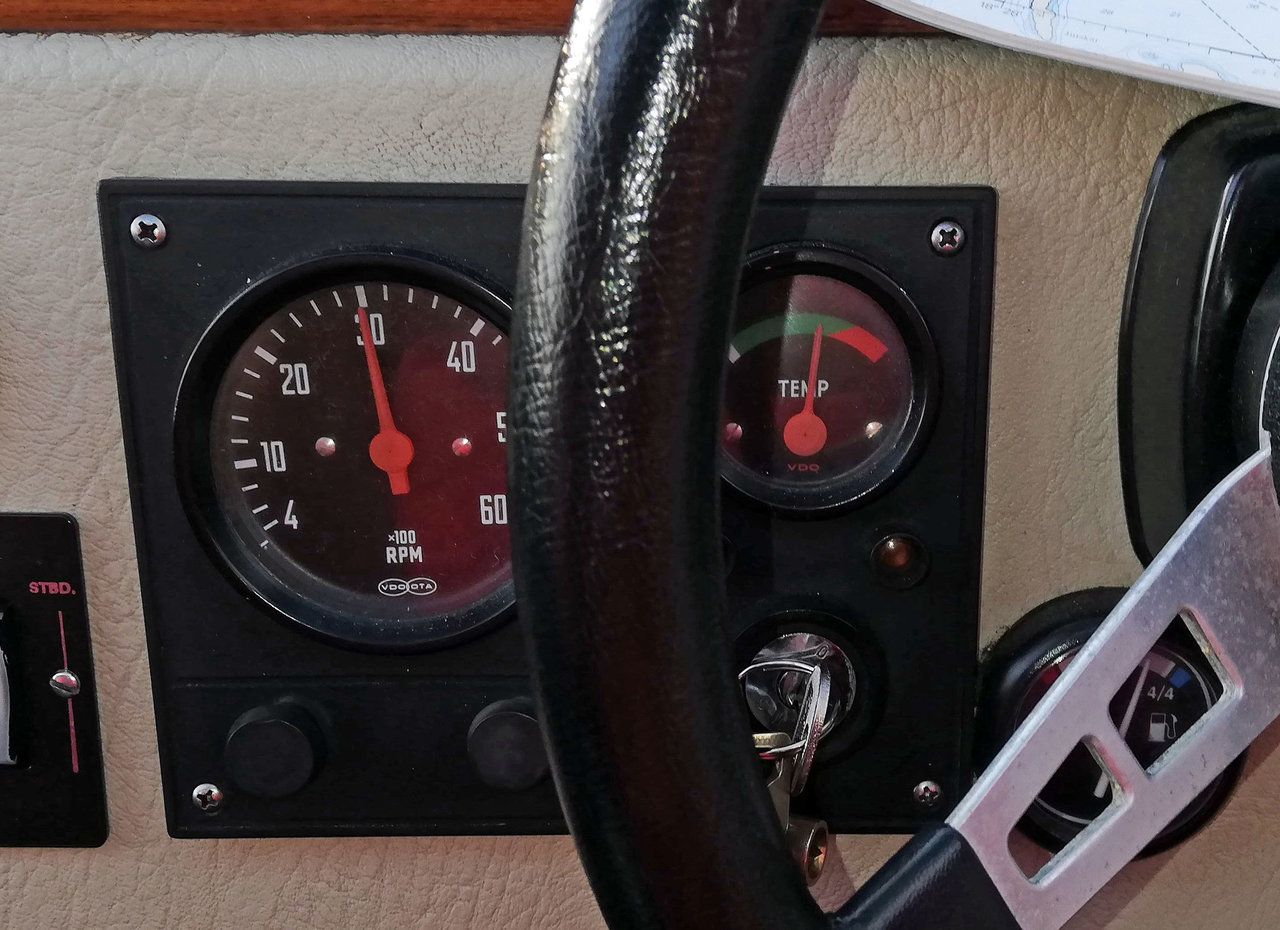

Nu har jag gjort en del kompletterande tester.
Som det syns på bilden så ser tempen ut så här om jag kör upp till 3000 varv dvs då jag inte planar. Jag är rätt nära röda området men inte överhettad. Jag anslöt en genomskinlig slang på inkommande vatten och innan planing så kommer det ingen luft i slangen.
Drar jag sedan på till marsch hastighet runt 4300 varv där båten planar så kommer det luft tillsammans med inkommande kylvatten. Det ser ut att vara kanske 25% luft och 75% vatten. Då går tempen upp i det röda området rejält.
Varför får jag in luft inkommande kylvatten från drevet? Kyl slangen i drevet är ju bytt i våras.
Att tempen är lite hög vid 3000 varv skulle kanske kunna bero på tändningen? men det har jag inte hunnit kolla än.
Vad säger ni experter på forumet? Kan jag vara felet på spåret?
