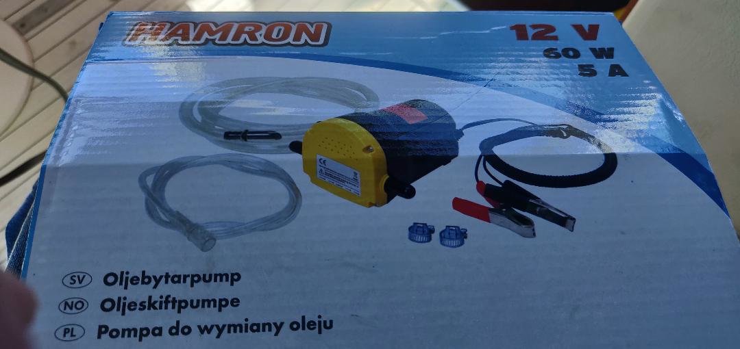

Oljebyte problem
Skulle byta oljan i min AQ130. Köpte Hamrons oljebytepump (se bilden) men fick inte upp en droppe!!! Jag för ner slangen i sumpen men lyckas inte kommer åt oljan. Har någon förslag om vad problemet är?
Tack på förhand
Alan
Finns lite olika orsaker.
1. Pumpen suger inte
2. Slangen når inte ner i botten av tråget (genom oljesticksröret).
3. Finns ingen olja att suga upp.
4. Oljan är kall och för trögflytande för pumpen.
Det troligaste är att pumpen inte suger, det brukar hjälpa att spruta in olja i sugslangen med en oljekanna medans pumpen går, man primar pumpen så den får tag i oljan. Sedan brukar det fungera att stoppa ner sugslangen i oljesticksröret och få upp oljan (motorn ska vara varmkörd)

Jag har aldrig lyckat med dom elektriska oljesugspumparna, använder en sådan där manuell med pump som ger undertryck i behållaren (Jula säljer även sådana). Men som redan nämnts, oljan måste vara varm, och det kan även vara svårt att komma ned med sugsonden ända ner i oljetråget, kanske sugsondens slang är för mjuk och sladdrig? Min sugsond är av en styrare sorts plast som inte viker, vrider eller knickar sig, inte ens då den är varm.

Många oljetråg har en skvalpplåt med ett hål för oljestickan. Det är vanligt att sugslangen man för ner är litet krokig och då ofta kommer ovanför plåten och vänder uppåt.

Ja man brukar få lirka en del. Jag brukar lyssna efter ett "klonk" som uppstår då sugsonden kommer ända ned i tåget, och så lyfta eller backa ungefär 5-10 mm för att sedan suga ur oljan.
