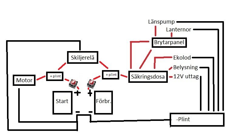

12v elschema, förslag?
44 minuter sedan skrev Bob965:
När jag tittar på Biltemas skiljerelä ser jag att detta inte behöver kopplas via generatorn. Då är det ett alternativ. Skissade upp ett nytt kopplingsschema. Lämna gärna synpunkter.
Behöver jag ha 2 huvudbrytare eller finns det något sätt att bara ha 1?
Framtida elmotor + solceller, hur kan dessa anslutas?
Vi skrev kanske förbi varandra.
Ja detta schema ser ju bra ut, tycker jag, "motor" är ju generatorn som du avser, förstås.
Minus når sällan eller aldrig ända fram till varesig brytarpanelen eller säkringsdosan. Men om du har belysta strömbrytare, kanske med lysdioder, behöver du en klen minuskabel till brytarpanelen.
Huvudbrytare heter egentligen "batterifrånskiljare" välj inte de billigaste modellerna.
Biltema har riktigt bra säkringsdosor och minusplintar numera. Jag har använt dessa, dessutom en säkringsdosa med lysdioder som tänds om säkringen gått sönder (och förbrukaren är inkopplad).
Om du har en länspumpsautomatik, ett larm eller en halvgammal stereo med separat matning till minneskretsen, skall dessa kopplas till säkringar som är anslutna innan batterifrånskiljaren. Man vill att de automatiska länspumpen och larmet skall funka då batteriavskilaran är av, och man vill behålla inställda kanaler på radion när man kommer tillbaka till båten och sår på batterifrånskiljaren igen.

Okej, ja utan huvudsäkring på batteriet får det bli. Allt annat är säkrat ändå.
Finns det något sätt att koppla en huvudbrytare som bryter båda?
Kommer schemat funka som jag ritat det annars?
Framtida solceller, kopplas de in på startbatteri + , precis som generatorn? Kommer båda laddas då, precis som vid motorgång?

Ska huvudbrytare sitta före allt annat på batterierna? Kan jag koppla "motor" och batteri på samma på skiljerelä då?
Sätter nog länspump en direkt på batteriet då.
Tänkte inhandla allt på Biltema, det är min hovleverantör :) åsikter på deras batterifrånskiljare?
Redigerad av Bob965
Det finns brytare som kan hantera 2 kretsar, t.ex. Blue Sea's 6010.
Länspumpen bör du koppla direkt på batteri, inte efter brytare.
Kommande solcellsanläggning kopplas med fördel direkt på förbrukarbatteriet.

Biltemas enklaste batterifrånskiljare ger jag inte mycket för.
Denna modellen har jag inte provat och kan inte uttala mig om.
Jag föredrar de litet kraftigare modellerna som är avsedda för traktorer eller lastbilar.
Om de är gastäta kan man montera dem i motorrummet.
Men det finns superdyra avsedda för utryckningsfordon eller med militär standard, dom är överkurs, men de runt 200-300 kr brukar vara rätt så bra.

Bara en fråga kvar nu då. Ska jag sätta huvudbrytarna direkt efter batteri + på båda sidorna? Så jag även bryter strömmen till skiljerelät.
Så från pluspol -> huvudbrytare -> plusplint -> motor/skiljerelä. Och: pluspol -> huvudbrytare -> plusplint -> säkringsdosa/skiljerelä.
Känns som det blir en väldans massa plintar överallt då.
Alternativet är att sätta huvudbrytarna på "+ motor" och "+ säkringsdosa". Men då kommer det vara spänning över skiljerelät även när de är avstängda.

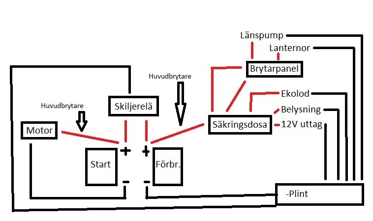

Skissade upp ett schema för att visa vad jag menar i inlägget ovan.

Vill du inte att länspumpen skall kunna gå när huvudbrytarna är avslagna? Skiljerelät kan du sätta direkt mellan batterierna, behöver inte sitta efter brytarna.

Montera batteifrånskiljarna direkt efter batteriernas pluspoler, därefter skiljerelät, eftersom detta drar några mA är det ju bra att det är spänningslöst då avskiljarna är avslagna.
Men du... hur ser det ut efter generatorn, finns det någon laddningsfördelare "dubbeldiod" där som motorinstallatören satt dit?
Dom brukar se ut ungefär så här:
Om du har en sådan så behövs ju knappast någon skiljerelä.

Så det är "okej" med så många plusplintar som jag ritade i det senaste schemat?

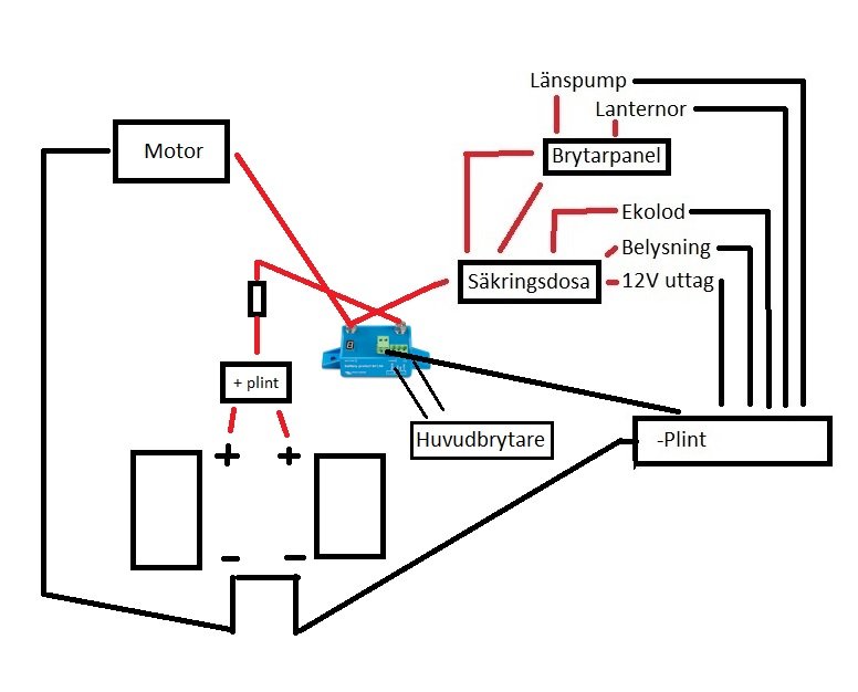

Okej, jag ser saker lättare i bild än text så jag ritade ett schema. Kan detta funka och var det så du menade? Om jag inte kopplar motorn efter "battery protectorn" kommer det alltid vara spänning där? Finns det risker med att ta start-ström genom den?
Så den funkar genom att jag ställer in vilken spänning jag minst vill ha kvar i min batteribank och när den når denna nivån så tjuter den, gör jag inte något åt det då så bryter den strömmen.
Hur vet jag lägsta spänning jag vill ha kvar? Och om den blir så pass låg att den bryter, hur startar jag motorn då om den ej tillåter ström genom?
2 timmar sedan skrev Bob965:
Jag använder den eftersom jag har LiFePO4 som absolut inte får djupurladdas. Men för startsystemet har jag ett blybatteri. I ditt fall tror jag det smartaste är att koppla motor direkt till batteriet via säkring/brytare och bara använda BP till förbrukarna.
Battery Brian har funnits länge och de kör 11,8V. Sätter man spänningen till 12,2V så håller batterierna länge. Det skulle vara mitt val. Detta gäller vanliga våta batterier.
Som huvudbrytare funkar vilken som helst, så länge den sluter kretsen eller?
Japp. Kan ju även vara en nyckelbrytare.
Det måste ge mer än 600 cykler om detta ska ge någon vinning väl? ;)
Tycker du? Du har 300 cykler men får 600 genom att använda BP, det tycker jag är en bra affär. En bra batterifrånskilare kostar 4-500, den behövs ju inte. Inget skiljerelä heller. Ren vinst alltså!
9 timmar sedan skrev bhemac:
Jag är tveksam, i mitt fall kommer den sitta på förbrukarbatteriet (ett), om startbatteriet är förbi kopplat. Dessutom laddar den inte förbrukarbatteriet??
"BatteryProtect är inte avsedd för backström från laddningskällor"
från deras egen hemsida.
Det känns som en dyr huvudbrytare.
Du skrev att 1 batteri hade 300 cykler och 2 hade 600, det är väl ingen vinst? Bara att byta när det första är slut så har du ändå 600 med 2 batterier :)
1 timme sedan skrev Bob965:
Kanske 150 kr dyrare än en bra batterifrånskiljare som skyddar mot skadliga djupurladdningar, bara det borde vara skäl nog.
Du kopplar ihop start och husbatteri till en batteribank och får tillgång till dubbelt så mycket ström som med ditt nuvarande husbatteri. Och 600 cykler mot nuvarande 300. Något separat startbatteri finns inte.
"Inte avsedd för backström" innebär bara att man ska ansluta laddningskällor direkt till batteribanken. Ganska normalt.
Då har du nog förstått hur det fungerar.
22 timmar sedan skrev bhemac:
Tror jag har fattat konceptet nu! Det jag tänkte fel var att motorn också var kopplad efter BP, så när den väl bryter pga låg spänning kan jag ej starta motorn. Men så klart måste motorn vara kopplad innan, så BP endast bryter övriga förbrukare. En liten tankevurpa från mig :)
Nu när jag förstått är det mer intressant.
Då måste jag ha en separat batterifrånskiljare till motorn. Om man nu vågar det...? Jag vill gärna slå av all ström när jag lämnar båten men vill samtidigt inte riskera att bränna generatorn om den skulle slå från under gång.... Tankar på detta?
Är det något speciellt larm man köper till eller är det valfritt? Kör du med eller utan? Det kanske räcker att den bara bryter strömmen utan något larm.
Det där med att den inte är avsedd för backström, hur löser man anslutningen med solceller då?
Du har en brytare till motorn, jag gillar att slå ifrån den om jag ligger stilla en dag, ingen ska kunna starta motorn av misstag! Kan man inte starta så kan ju inte generatorn ladda heller? Det är fö bara generatorer från 70-talet och tidigare som kan brinna om de kopplas bort från batteriet.
Larm är vilken siren eller summer som helst tex DENNA eller DENNA, lite beroende på hu bra man hör ;)
Koppla solpanelens regulator direkt på batterierna. Man vill ju att de ska ladda även är huvudbrytaren är frånslagen. Välj bara en bre regulator. Idag skulle jag välja Victron då kan man kolla, ställa in med app i telefonen precis som Victron BP.
