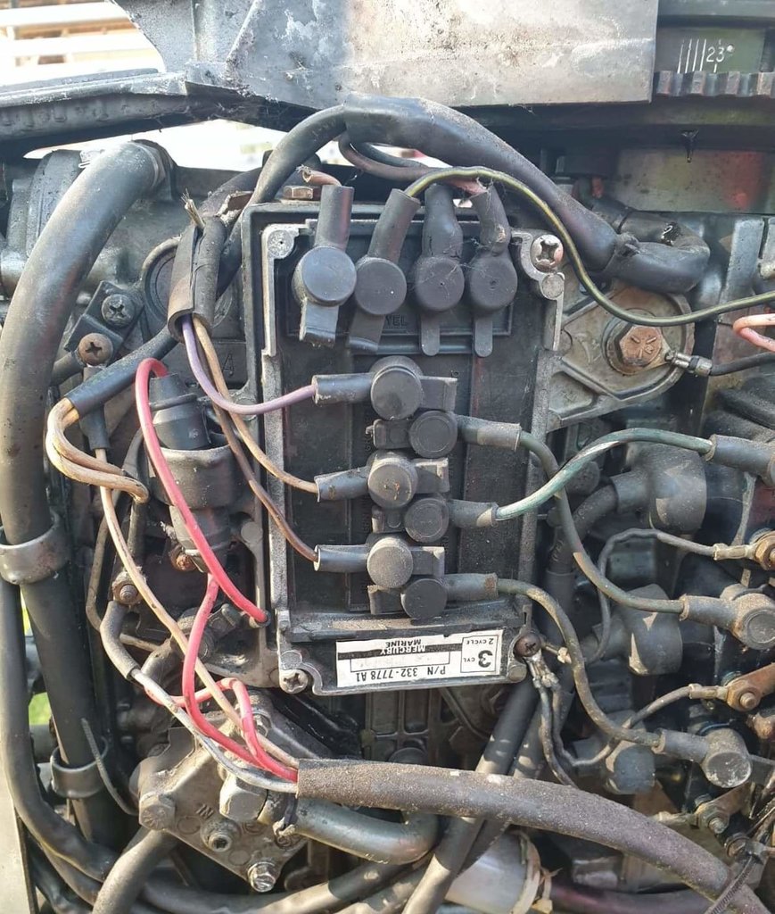

Köpte grisen i säcken och nu sitter jag med en motor som inte vill starta.
Mariner 50hp från 1990
Kollade kablerna som går från Statorn (sitter under frihjulet) till en elbox, de kablarna var som sand, gick av så fort jag rörde dem. Kan det vara det? Har skarvat nya kablar utan framgång.  Min teori är att de e brända enda in i stator.
Se på videon å bilderna. Jag är väldigt tacksam för all hjälp jag kan få.

Glöm inte bort jordkablarna, oxid på kabelskon
Jag förmodar att du kollat att du har eller inte har gnista

Nej det har jag inte gjort faktiskt,  är ensam så det e lite svårt att försöka starta å kolla gnistan samtidigt.
Men om man inte nu har gnista kan man då dra slutsatsen att det e svänghjulet som är boven?
Vill inte börja handla massa saker som kanske inte har med felet att göra. Marin är inte billigt

På något sätt får du nog försöka kolla gnistan annars har du ju ingen aning om vad du håller på med. Kan ju lika gärna vara bränslerelaterat.
Ta bort stiften och kolla hur dom ser ut till o börja med. Ser det ok ut så montera tillbaka och kör in lite startgas i förgasarna, går den igång på gasen så finns det gnista.

Bra tips, tack Gelis.
Jag har inga som helst erfarenhet av marinmotorer, jag har dock hållit på med bilmotorer å det finns en vis likhet där.
När jag ändå lyckats prata med en som verkar kunnig må jag fråga en till sak gällande växellådan, hur vet jag att den är i neutral-läge när jag snurrar på frihjulet? Just nu märker jag ingen skillnad oavsett läge på spaken. Snurrar jag på frihjulet så snurrar propellern iallafall. Jag vill dubbelkolla så att växelväljaren satt rätt (i rätt växelläge) när jag monterade upp växelhuset.
Något smidigt sätt att kolla upp detta?
Ja, i friläge så kan du snurra propellern åt båda håll med lätt handkraft, när framväxel är i så kuggar det åt ena hållet (som ett spärrskaft) andra hållet med backen i.
Vrid inte på propellern med tändkabeln på stiftet. Räcker att det tänder 1-2 ggr för att fingrarna ska bli ordentligt sneda.
