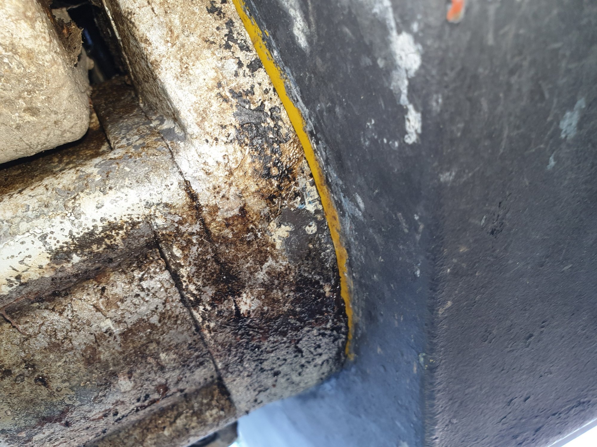

Håller på med en Ockelbo T17 DL som jag fått massa hjälp med i andra trådar här i forumet. Den har inte varit i vatten ännu efter det jag köpt den. Men en fundering har uppstått när jag tittar på skölden /eller ramen som ligger mot skrovet vid drevet är det en glipa u underkant (se bilden). Man kan även skönja den gula färgen på båten där bakom där bottenfärgen inte kommit åt. Behöver jag vara orolig den tar in vatten här? Har provat spruta med en vattenslang men det blir såklart inte samma sak och då verkar det inte läcka in i motorrummet. Vad skall jag göra har en plan kunna köra i sommar och riva och renovera under vintern. Kan det vara så det är tätt trots man ser en liten glipa i nederkant. Har ett 270T drev och den är även "fuktigt" i underkant efter hydralolja. Har inte prova testa lägga den i vatten än utan ville först kolla här hur allvarligt. Eller om något annat "tätar" bakom. Tack på förhand
Det ligger en packning runt hela skölden någon cm in som ska täta, men den där glipan ser lite stor ut...
Några funderingar:
Kan du dra sköldens bultar på insidan?
Är skölden helt emot på övriga delar av skölden?
Är det akterspegeln som är böjd?
Om skölden sitter fast annars kan man ju täta med sikaflex och köra denna sommaren. Bara hålla koll...

Ha inte provat dra några bultar på insidan. Dom ser ut att vara påhängde muttrar lika mycket samtliga. Just där bultarna sitter (6 st) ser det ut ligga dikt an vid varje bult. Det är nederdelen som "glipar" (där ingen bult finns) och som du skriver upplevde jag också den glipan såg lite "stor ut". Skölden ligger mao dikt an kring resten mot akterspegeln. Den ser inte böjd ut med blotta ögat men visst kan ju kanske ha" hänt något" men inget skador eller liknande som skvallrar om detta. Kan det på  något sätt hänga ihop med tilten/powertrim för den hydralkolven sitter ju i nederkant. Dessutom fuktar den så jag har olja på nedre delen av skölden.
18 minuter sedan skrev petelars:
Ok tack mvh
