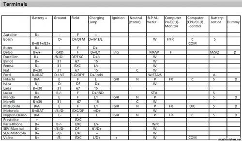

När det gäller Boschgeratorer brukar anslutningarna heta så här:
D+ Generator, plus, kan även heta B eller B+ (D= dynamo).
(D- Generator, minus, om generatorn är tvåpolig, annars finns D- i godset)
D+ Generator, fältlindning, till kontrollampa
(D- och DF kan förekomma på generatorer med extern regulator inte aktuellt här)
W växelströmsanslutning till varvräknare.
Japanska, amerikanska och franska generatorer har andra beteckningar.
Någon vänlig själ lade ju upp en översättningstabell i en annan generatortråd här på forumet, vill minnas att det var så sent som i förra veckan.
Stämmer min tabell från maskinisten, orkar inte leta upp den igen.

Antar du menar denna, hade den sparad i min dator troligtvis tagen från ett av dina inlägg 😊
