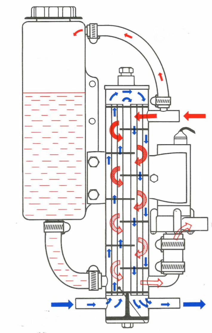

Kan inte minnas att min Martec kylning ger något flöde via expansionen när motorn inte går.
"Suger" inte elpumpen på utgången vid värmeväxlaren, trycker igenom motorn och tillbaka i värmeväxlaren (Retur från motorn)?
Expansionen är kopplad före värmeväxlaren (Retur från motorn) och vid elpumpens intag?
Martec har inget flöde förrän termostaten öppnar.
  • Tack 1

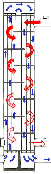

En bättre bild på Martec
  • Tack 1
bhemac Du är en Guldklimp !
Tack för din och andras support  . Jag trodde faktiskt att tex färskvattenpumpen skulle cirkulera vattnet i systemet genom det lilla skvallerhålet i termostatet och ut i expantionskärlet , så gör det i min VP pumpen startar när jag vrider på tändningen, då ser jag om pumpen fungerar eller ej ! Men jag ville ju ha det så .
