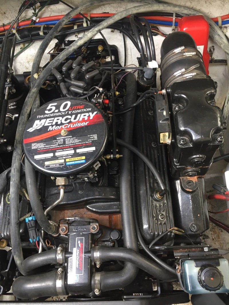

Vilken motor har jag? Se bilder..
Hej alla supermekaniker.
jag har köpt ny båt och jag är INTE nån supermekaniker och detta är min första båt
med mercruiser V8. Något pinsamt detta, men köpte båten till fyndpris osett..
Tidigare ägaren säger att det sitter en 5.7l mpi motor. Dekalerna på motorn säger 5.0.
hur ser man skillnad? Och som rubriken lyder, vad har jag för motor? Efi, mpi, förgasare?
Vore ju sjukt intressant att veta vad man har köpt.. haha
tacksam för svar.
mvh
den ofrivillige mekanikern
EFI och MPI kan du glömma att det är. Du har köpt en 5.0 liter Mercrusier med en 2 ports Rochester förgasare som är helt sjövattenkyld.
Men självklart kan det vara en 5.7 då man KAN ta flamkåpan från en 5.0.
Vad är fyndpris osett? Modell på båt?

Ta bort flamskyddet och titta ner i förgasaren är det fyra portar ( två täcks av chokespjället vid kall motor) eller två.
Ingen garanti det heller för identifikation då någon hemmasnickrare kan ha gjort ett tattarbyte  och  monterat dit ett ett 5,7 block/toppar och flyttat över allt annat från 5,0 motorn
Sedan sä börjar avgasdelarna se misstänkta ut, läcker lite rostvatten i delningen knä-limpa. Brukar vara täcken på att rostangreppet gått för långt. Risk för vatteninträngning i motorn.

gelis: vad menar Du med 2 el 4port? Vad får vi ut av den infon, är det 4port på 5,7 el?
gelis: rostangreppet gått för långt vart? Vad är rekommendationen att göra/åtgärda?
Patrikflink: båten är en Bayliner 2655 2001, motor bör oxå vara från 2001 om ingen bytt den då förstås..
2 port = 5,0 4 port =5,7  Detta borde stämma, men är inte helt säker på om det fanns några original varianter av 5,7 med 2 portsförgasare. Men igen, någon kan ha gjort ett tattarbyte.
Om det börjar läcka mellan knä och limpa så har kylkanalerna börjat rosta upp, vilket innebär att det blir dåligt med packningsyta (tätplan) kvar. Detta gör att vatten tränger ut. Syns det på utsidan så är det troligt att det ser lika ut på insidan mot avgaskanalen .
Limpor och knän har en livslängd på ca 10 år. Ju saltare vatten desto snabbar rostar det
När är delarna bytta senast, kan naturligtvis vara svårt att få reda på som ny ägare.
Man måste dela på limpa-knä för att se hur tätytorna ser ut, och även titta efter rostporer i avgaskanalen.
