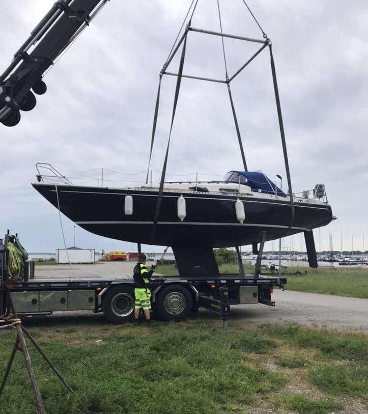

Båten är nu sjösatt och prövad i sjön.. kändes bra tills vi kom in i hamn och upptäckte olja över hela drevet. Allt jag såg va hur motorn skulle ut igen ihop med drevet..
som tur va så va det bara åtdragning av locket på toppen som behövdes..
