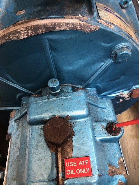

Är det här galvanisk korrosion?
köpte förra året en segelbåt från 78. I den sitter en motor från 2005 (Nanni diesel 3.100 HE). Motorn går fint, men jag har reagerat på att den har en hel del färgsläpp runtom hela motorn, där vissa ställen är värre än andra. Eftersom båtel inte är min starka sida vet jag inte riktigt hur jag ska gå tillväga för att avgöra om vad orsaken till detta är. Min tanke är att motorn antingen stått fuktigt pga att sjövattenintaget någonstans läcker och täkt motorn i en mindre dimma av vatten alternativt att den kan va utsatt för galvanisk korrosion. Någon som möjligtvis har en vettig input och kan hjälpa mig på vägen? :)
Det ser ut som om motorn befinner sig i en väldigt fuktig miljö! Det är inget galvaniskt.
1 timme sedan skrev Rollen:
Tack för svar, ja kan nog stämma  ”hoppas” lite på det då det känns lättare att åtgärda. Svårt å säga hur tidigare ägare skött miljön kring motorn. Men har gått igenom och fixat ett par saker för att göra miljön bättre samt håller på med några små saker till för detta. Misstänker också att det kan finnas någon mindre läcka på sjövattensidan av systemet som kan bidra till en sämre miljö.
