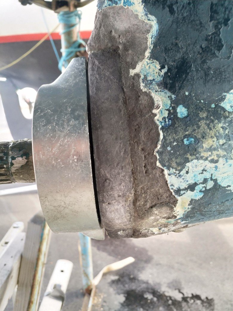

Har bytt zinkanod på ett S120 drev, VP2003, men hela anoden verkar inte ha kontakt med drevgodset.
Är kontakten tillräcklig för att anoden ska skydda?
Det är i skruvförbandet det ska ha kontakt.
Du behöver akut måla ditt drev. Det där kan gå åt helvete på riktigt.
Om du ska ha zink, aluminium eller magnesium beror på i vilket vatten mestadels ligger. Personligen skulle jag inte använda zink till att skydda aluminium öht.
Coppertail: Båten ligger i Öresund och används på västkusten.
Förra säsongen målade jag drevet med bara vanlig bottenfärg.
Vad är det bästa att måla drevet med?

Vanlig bottenfärg (med koppar) på aluminium äter upp aluminiumet i drevet. Det är orsaken till att ditt drev håller på att förintas.
Ta bort kopparbottenfärgen från drevet, å som Coppertail skriver måla om drevet med t.ex. en epoxyfärg för att få hejd på förfallet. Sedan ska du använda en drevfärg (specialfärg för aluminiumdrev som inte orsakar galvanisk korrosion på drev, det finns på sprayburk) som innehåller antifoulingskydd mot påväxning av snäckor.
Godset på drevet är på vissa ställen rätt tunt så du riskerar snart läckage mellan havsvattnet o känsliga komponenter inne i drevet o att drevoljan rinner ut i havet. Sen är det kört....
Redigerad av Lintott
Mät elektriskt med en enkel multimeter att det är fullgod kontakt mellan anod och drevet.
Vad har du för propeller? Volvo Pentas tidigaste foldingpropellrar i brons, hade inte isolerat nav. Kolla med multimeter att propellern är isolerad från drevet!
