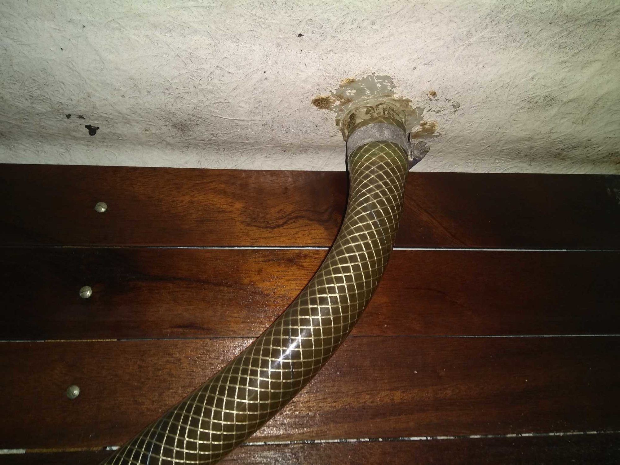

Jag håller på och byter genomföringar och sprang på en, i mitt tycke, mystisk slang.
Den sitter i en koppling under skarndäck (styrbordssidan) och är dragen till en t-koppling på avloppet till handfatet inne på toaletten.
Det sitter en likadan på babordssidan men där är slangen pluggad. Uppe på skarndäcken syns ingenting, ser inte heller några spår efter en igenplastning. Slangen är 32 mm i ytterdiameter.
Jag har inte tagit bort slangen i kopplingen under skarndäck än utan tänkte kolla med forumets samlade expertis om någon vet vad den/de kan vara till för innan jag börjar riva i det.
Min fundering är om det kan vara någon kvarleva från en avrinning från däck då relingen går upp en bit över däck. Att avrinningshålet på däck är igenplastat, spacklat och målat så det inte syns men att slangen sitter kvar.
Båten är en OC 35 från 1974.
Tämligen förvirrade hälsningar
Lasse
Jag tycker din fundering låter högst trolig. Ser man på bilden inifrån ser det väldigt likt ut så som jag har mina. Jag gissar att bilden utifrån är tagen ungefär i samma position som den inifrån, och det är väl då tänkbart att man valt att ordna avrinningen med hålet i sargen istället. Man slipper ju då dels genomföringar i däck och skrov, och man slipper problem med att slangar sätter igen av löv, barr, och annat skräp. På BB har man pluggat hålet och på SB låtit slang sitta kvar till T-kopplingen.
Jag hade testat att lossa slangklämman och ta loss slangen under skarndäck och se vad som döljer sig. Gissningsvis hittar du undersidan av lagningen... Spänningen är oliiidlig
[Edit]: testa att googla bilder från andra likadana båtars däck och se hur deras avrinning är gjord.
Jag hade testat att ta loss slangen vid t-kopplingen och blåst i den.
Det är inte bara spännande spänning, det blir en del humörspänningar också. Det är makalöst vad gamla slangar kan suga fast 🤔. Befarar att däcket lossnar innan slangeländet vill krypa av.
Testade den vägen i stället. Hade varit smidigt att förlänga slangstumpen som är synlig nere vid t-kopplingen. Men smidigt är fegt. Jag vek mig dubbel och förminskade skallen några storlekar så gick det "bra" att komma åt att blåsa. Det är bom stopp!
Jag drar (den förhastade?) slutsatsen att slangeländet inte används och ger blanka 😈 i att koppla in den igen. Den kommer att hänga på lösen tills det är dax att ta bort den (om det inte visar sig att det börjar droppa ur den innan dess förstås...)

Ja det är nog en avrinning från däck som spacklats igen. Min förra båt hade ett par sådan, kopparrör som plastats fast. Jag satte dit ett extra par eftersom det samlade sig vatten på däck. Drog slangarna med fall till aktern. Tyckte det var en bra lösning.
Men tänk så kul, nu kommer även nästa ägare att få något att fundera på! ;)
Eftersom de är pluggade kommer (nog) inte jag att återställa det hela. Vi får se. Det troliga är att slangarna åker ut vid tillfälle (om inte annat så för att, som du säger, bespara nästa ägare en del huvudbry eller så kanske de skall sparas enbart därför...😀). Vi får se var det står vatten på däck när båten kommer ut på sjön (har inte seglat med den ännu).
Det kanske är som så att det även på den här båten var en bra lösning, en gång i tiden
Det ser ut som att hålen i relingen är upptagna i efterhand så det kan vara så att slangarna till däck inte riktigt räckte till.
