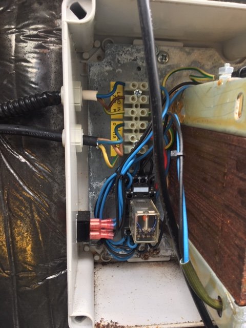

Här är även en bild på där landströmmen går in via den osläta övre sladden i transformatorn.
Jag drog in 220v parallellt  110v systemet. Har en del 110v utrustning som följde med båten och kör dessutom telefonladdare etc på 110v eftersom de oftast går med ett stort spann vad gäller inkommande spänning.
Paralellkopplade mig där landströmmen kommer in så jag endast behöver ansluta en sladd och vips har jag 110v+220v.
En bekant hade liknande funderingar. Han hade 230 intag, landstömscentral, trafo och ett par 230V uttag. Allt godkänt enl regelboken.
Efter en del diskuterande så beslutade han att behålla 120V delen (för det är just 120V man officiellt har i USA även om många inte vet om det).
Han hade AC, micro, varmvatten mm för 120V. Det han saknade var framförallt var en brödrost(!) samt någon borrmaskin mm. Att köpa detta från USA kostade några hundra. Han slapp bygga om allt och, 120V är något mindre otrevligt. Dessutom får man en skyddstarfo (som kan vara en dålig spartrafo).
Funder på det!
Då behåller jag nuvarande 120 och drar separat 230. Tack för era svar.
