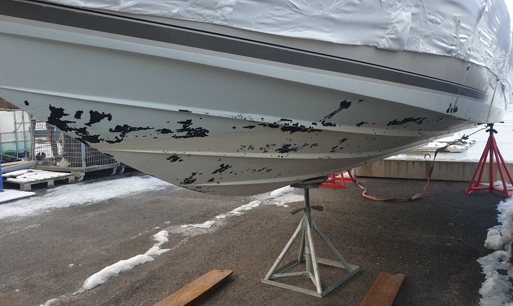

Tänkte försöka ge mig på att bottenmåla skrovet själv i vår. Har ingen tidigare erfarenhet av detta. Förra våren lät jag båtvarvet måla båten inför sjösättning, vilket klart är bekvämt men dyrt. Färgen har dock flagnat rätt mycket, förmodligen för att det suttit många olika lager färg innan och att förarbetet med att skrapa/slipa förmodligen inte gjordes med kärlek.
Hur skulle ni "angripa" detta skrov? Hur mycket förarbete med slip/skrap bör man lägga för att färgen inte ska flagna lika fort?
Skulle ju helst av allt bara vilja stryka på lite ny färg, men har ju förstått att det inte håller så bra då. Tidigare färg är en Trilux Vit.
Vad kan det vara för svart färg?
Trivs den ihop med den vita?

Beror på typ av färg och mindre på kulören den har skulle jag tippa.
Slipa innan ny färg läggs på är väl lite a och o för att få ett bra resultat. Forsätt med samma färg Trilux så borde det fungera fint.
Typisk varvsjobb frågar du mig, snabbt och dyrt:)

Men olika färguppbyggnad (kemikalier) kan ge släpp mellan olika lager.
Försök att måla utanpå VC17 t ex...
Garanterat så flagnar det.
Så därför frågade jag  även om jag gillar grisrosa.
Redigerad av Hybro
Testa i år att bara skrapa/slipa det som är löst och sen måla hela botten med en hård bottenfärg.
Lossnar det och ser likadant ut i höst får du då skrapa och slipa bort ordentligt.
Jag målade botten med hård färg (Hempel Hard Copper Racing) direkt på mjuk färg efter lätt slipning av det som satt löst och nu fyra år senare sitter färgen fortfarande kvar överallt, bättrar lite i vattenlinjen varje år bara.
Jag skulle reklamera det där jobbet på båtvarvet, för det där är inte rätt gjort.
Trilux är en färg från International.
De har en skrift som heter metodboken, där står allt om vilken färg som kan övermålas med vad osv.
Leta hos Google eller om jag lyckas få med en länk nedan. eller om den blir för stor?
Metodboken_International.pdf
Det var lite av det alternativet jag har varit inne på. Men alltid skönt att få bekräftat av flera.
Har ju ingen lust egentligen att göra mer än som krävs.
Men det ser ju lite lurigt ut om det "gulnande" vita är den sk botten och det vita ovan är skrovet! har dom då målat skrovet med bottenfärg som sedan flagnat?
1 timme sedan skrev Nim26:
Det ser ju ut som att kanten mellan det vita och det gulnade vita är den faktiska vattenlinjen.
