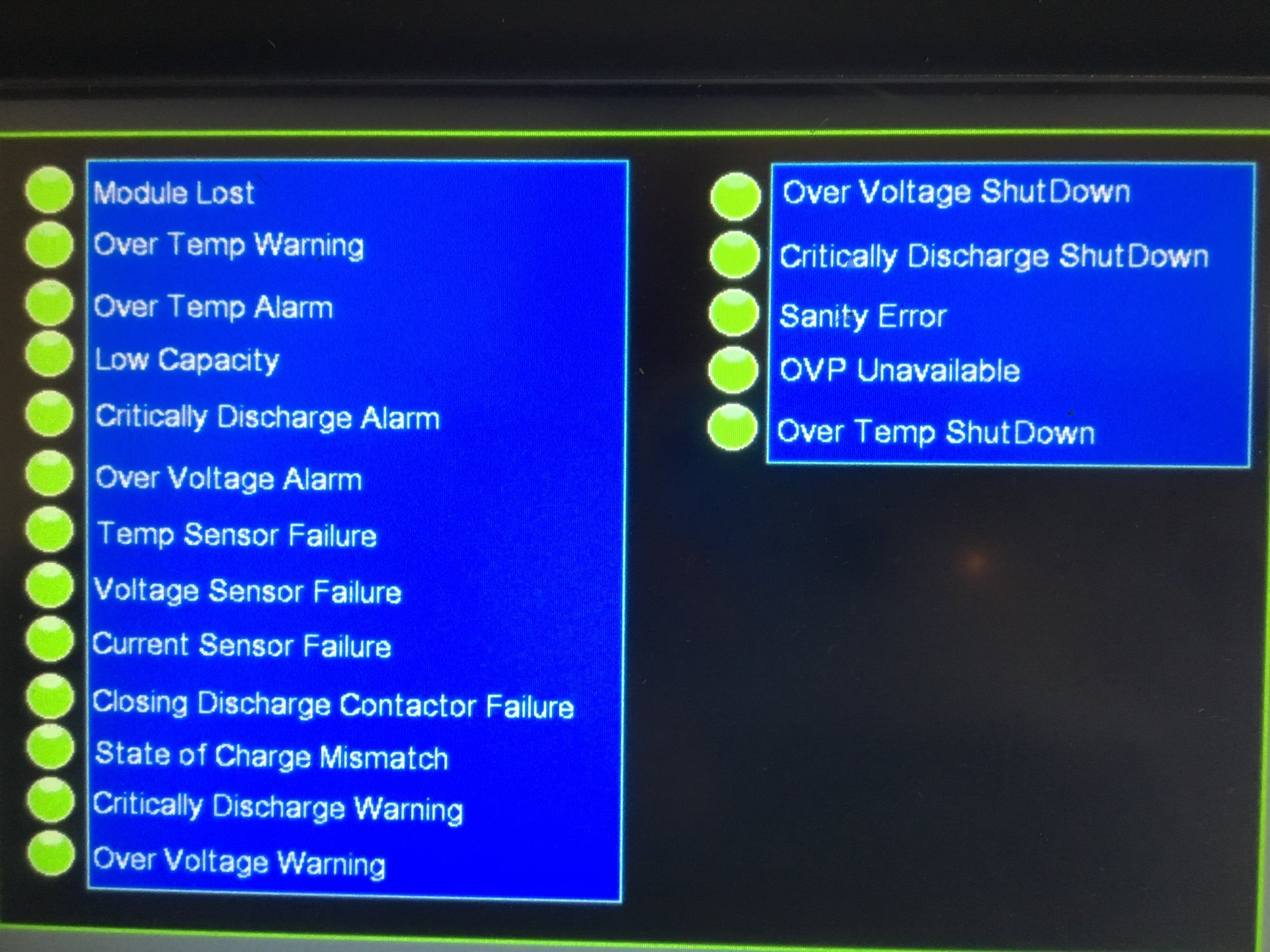

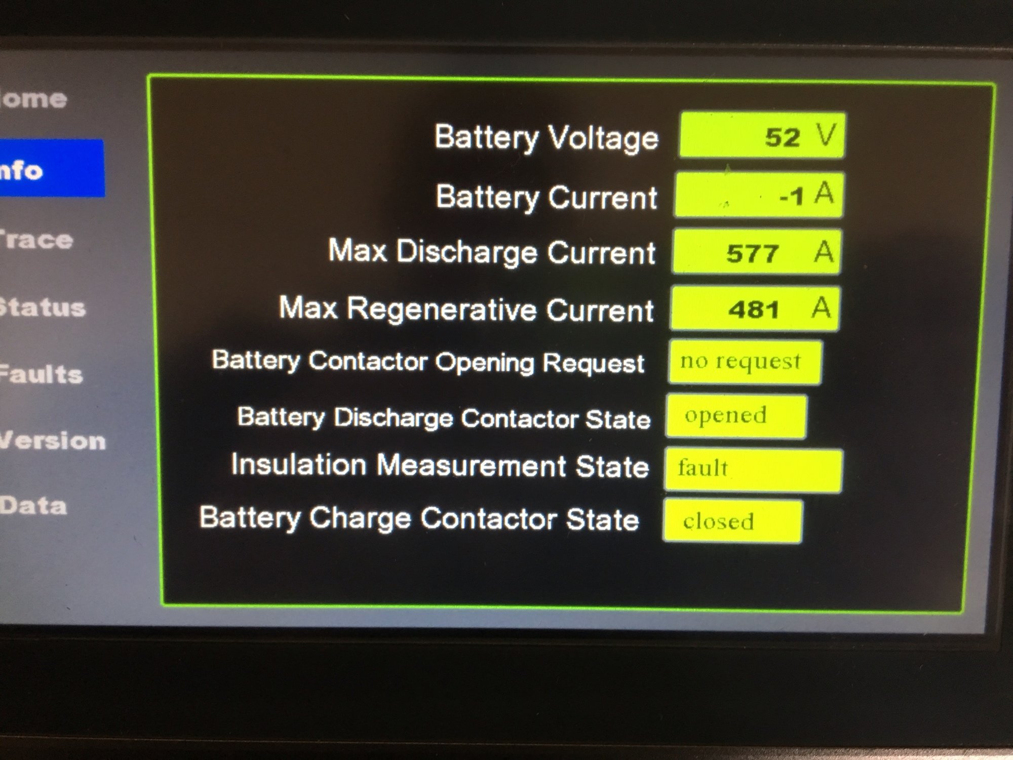

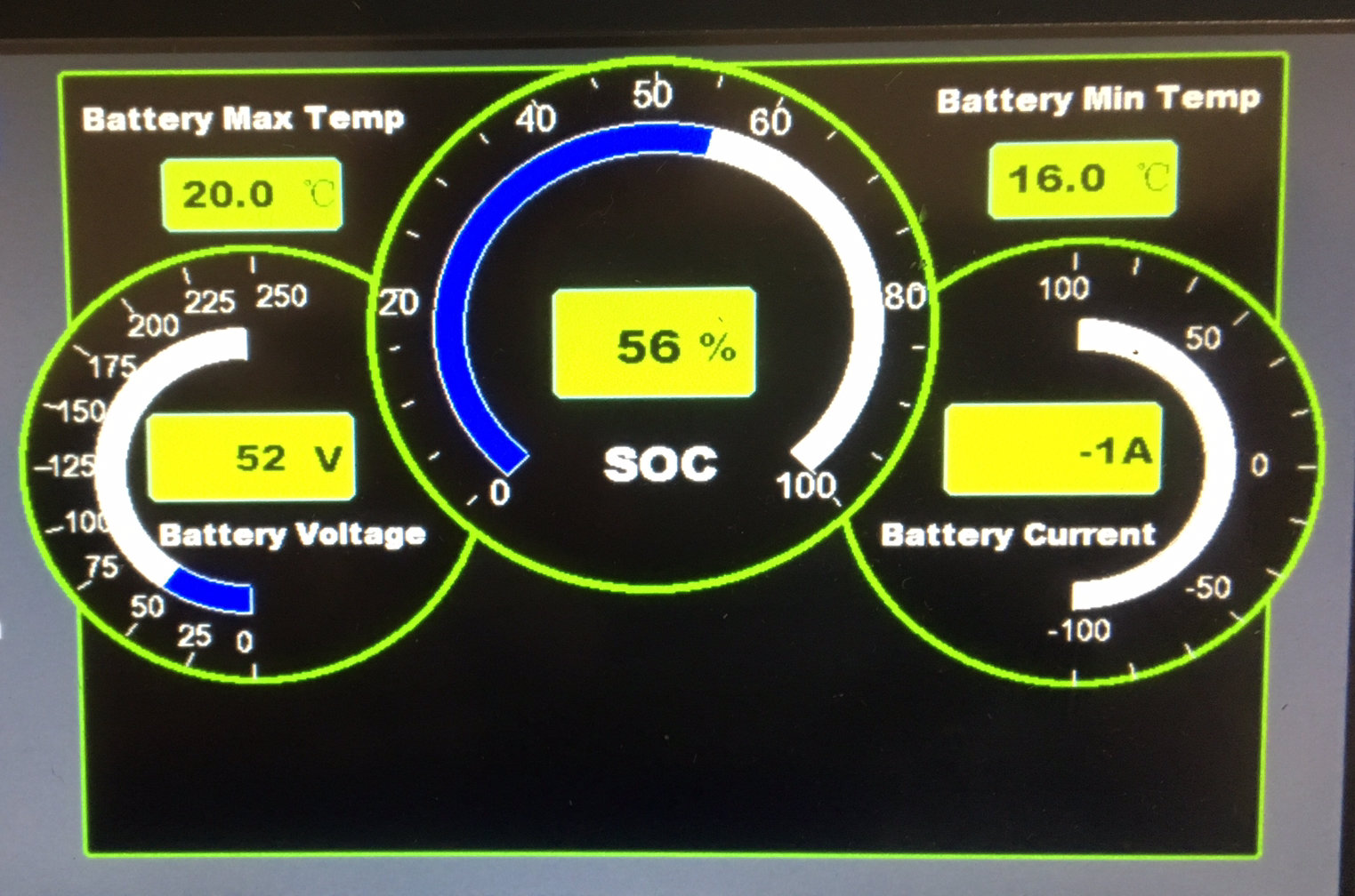

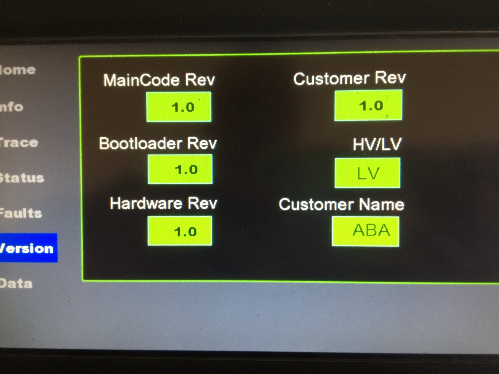

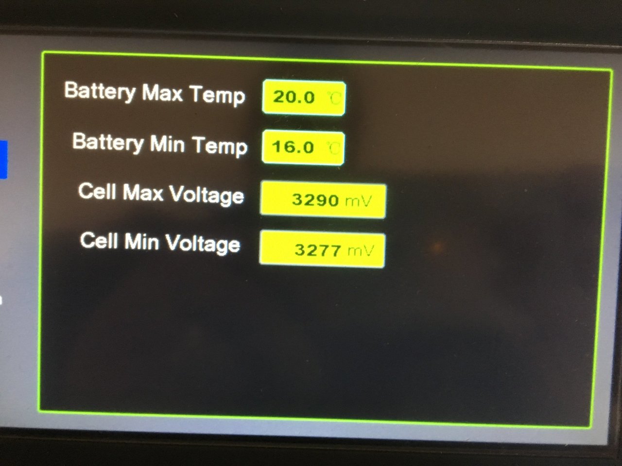

så här ser batteriinfo ut på skärmen
Riktigt trevliga batterier & BMS! Grymt med skärmen till BMSen - det är allt man behöver för att ha full kontroll på sin förbrukning. Slut med shuntar osv.. Detta system skapade lite vill ha tycker jag.
Kul projekt!
1 minut sedan skrev RikardE:
Det är inte bara den bilden. Menyn ger fler val:
