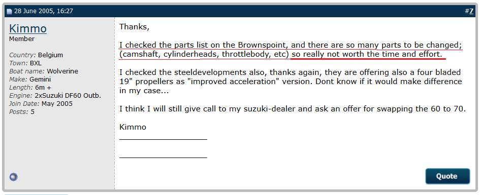

guestsson 500 Postad 7 Februari , 2019 Tror att detta kan ge ledning: http://www.rib.net/forum/f36/suzuki-df60-update-to-70-a-10381.html 1 Dela detta inlägg Länk till inlägg Dela på andra webbplatser

Mackey 4 866 Postad 8 Februari , 2019 (redigerade) 22 timmar sedan skrev Baxlaget: Eller googla?https://www.ssbilbehor.se/suzuki-utombordare/suzuki-df-60-atl-60hk-lang https://www.ssbilbehor.se/suzuki-utombordare/suzuki-df-70-atl Fast just dessa två var ju rätt olika... 7 timmar sedan skrev Eggzter: Det är klart att jag kan googla mig fram till skillnaden men jag tänkte om det var någon här på forumet som redan visste svaret eller som har gjort den operationen på nån sån motor. För jag lär ju inte vara den första som undrar en sådan sak. Nej, tycker mig ha hört frågeställningen tidigare. Vilken ungefärlig årsmodell pratar vi om? Baxlagets jämförelse visar två helt olika motorer, så någon gång har en förändring skett. Tillägg: Läs sista inlägget i denna tråd, http://www.rib.net/forum/f36/suzuki-df60-update-to-70-a-10381.html , verkar inte vara värt besväret. Mackey Redigerad 8 Februari , 2019 av Mackey 1 Dela detta inlägg Länk till inlägg Dela på andra webbplatser
Thomas-1 311 Postad 9 Februari , 2019 (redigerade) 2019-02-08 vid 15:05 skrev Mackey: Tillägg: Läs sista inlägget i denna tråd, http://www.rib.net/forum/f36/suzuki-df60-update-to-70-a-10381.html , verkar inte vara värt besväret. Jamen där är väl facit vad jag kan begripa!? Inte värt besväret.(Tipstack för övrigt till de båda skribenterna guestson och Mackey ovan. ) Lägger för tydlighets skull in en bild på din förtydligande länk, klickar man på den o scrollar ner till sista inlägget hittas ju följande... Redigerad 9 Februari , 2019 av Thomas-1 Dela detta inlägg Länk till inlägg Dela på andra webbplatser
