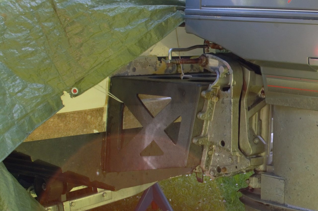

Bilden visar hur mycket bracket är sänkt idag amt den förra motorn som var var sönderkörd (fick den med på köpet)
11 timmar sedan skrev FIATX19:
Jag skulle gå till en mindre verkstad och be dem modifiera motorkonsollen.
Eller göra en ny.
Så det finns inte en färdig kortare man kan köpa nånstans?? Dom måste byggas helt enkelt??
Jag har ingen aning faktiskt.
Men tror du kan få en gjord lika billigt som du kan köpa en.
Får du en gjord vet du att den passar.
