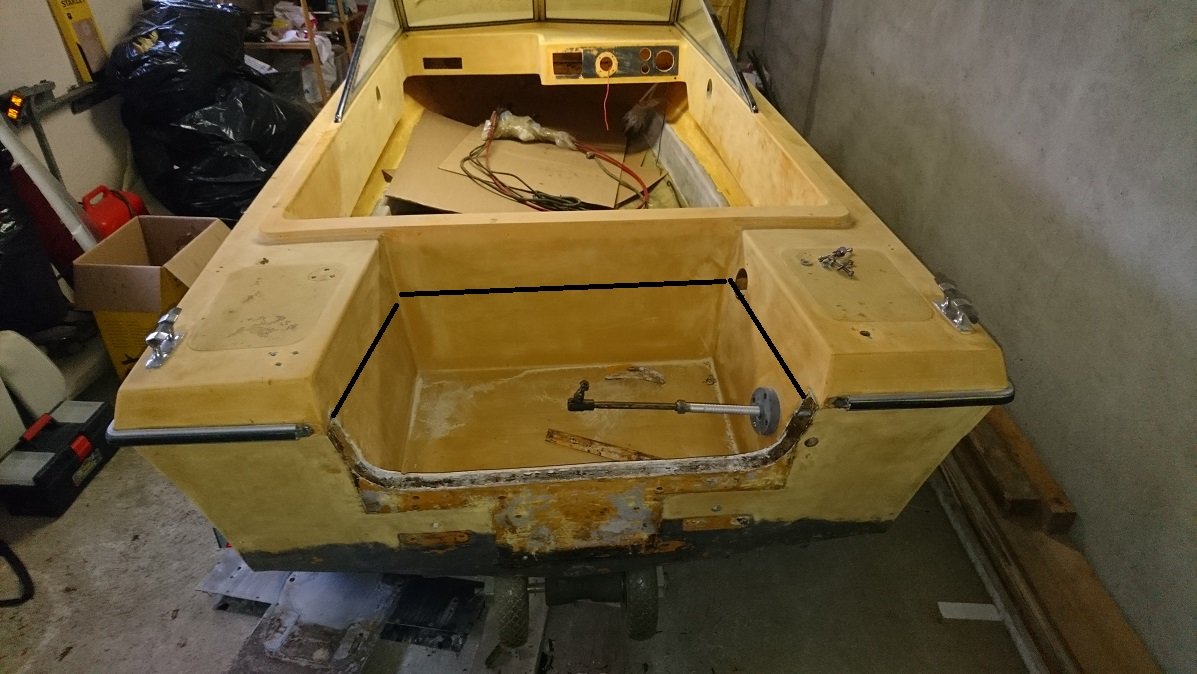

Hade helst velat ta det inifrån då det bara är i själva brunnen det är glasfiber på bägge sidor om plywooden medans om man tittar in på höger respektive vänster sida så är plywooden bara fäst mot akterspegeln den finns ingen att fästa plywooden föröver.
Men frågan är om man kan såga upp allting utan att det kollapsar som ett korthus sen när man hänger på motorn.
Så tror du det hade fungerat om man sågat upp det på detta viset ?
Ett spontant svar utan att ha tittat på båten irl; såga bort motorbaljan men lämna kvar däcket, såga ca 50 mm ner i baljan så baljan, alltså där kablarna till motorn går igenom baljan, lämnar en kant kvar i däcket, den kanten är ovärderlig när det hela ska plastas ihop igen.
Skarven blir då på det minst synliga stället.
1 timme sedan skrev Pentax:
Du tänkte typ såhär, för tanken är att jag samtidigt ska höja akterspegeln för innan hade de bara skruvat dit en bräda som hade ruttnat därav öppnade jag för att se hur illa det var.

Det där ser ju ut att lyckas. Var bara noga med att slipa bort all gelcoat innan du plastar. Flyttankarnas sidor har ju också en bärande funktion mot akterspegeln, de motsvarar de stödknän som brukar finnas mellan akterspegeln och bottenbalkarna. Sätter du en stor motor på båten behöver det där vara stadigt.
