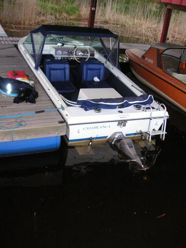

OK, tack för det. Motorn i fråga sitter nu i en Slickcraft 175SS -69, tillsammans med ett SX-drev. Båten är en 5.10 lång vindrutebåt, och det som bekymrar mig lite är toppfarten. Båten borde väl orka mer än 31 knop med två passagerare med 130hk?
Ska tillägga att drevet har utväxling 1.85:1 och propellern har diametern 15 och stigning 17. Fel prop kanske?? Mats

varvar den ca 4800 så är du i topp
