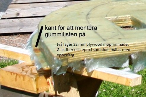

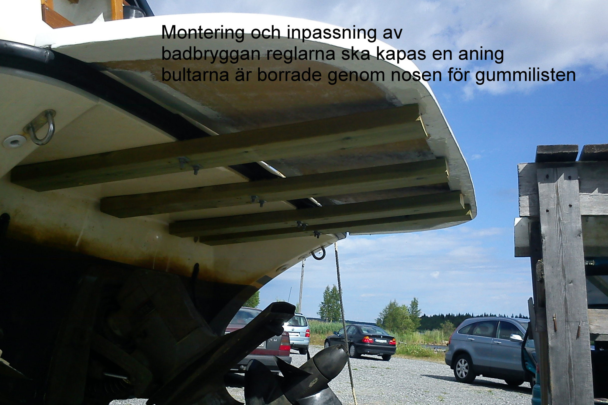

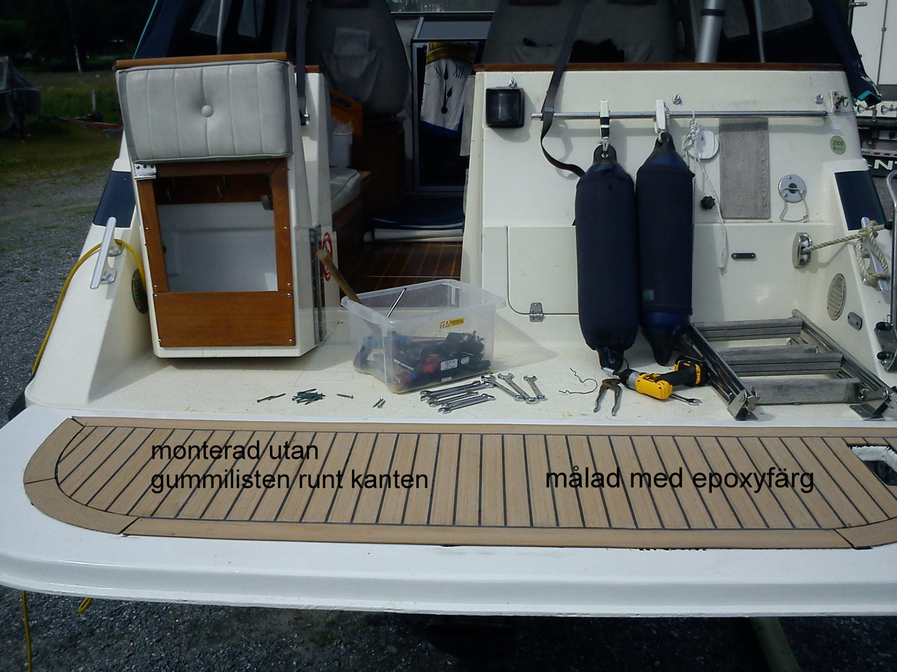

exempel på badbrygga tlllverkad av 22 mm plywood, dubbla lager vid kanterna och en nos för gummilist. klädd med glasfiber och epoxi  samt målad med epoxifärg.

Har du några fler foton under byggnationen och när den var helt färdig ?

jag har inga fler foton som visar nåt annat, badbryggan är färdig på sista bilden fattas bara gummilisten som skulle monteras runt kanten. Hela sektionen med fuskteaken är hemmagjord och har fungerat som det var tänkt.
Ang att använda trycktvirke istället för rostfritt. Hur länge räknar du med att de håller?
