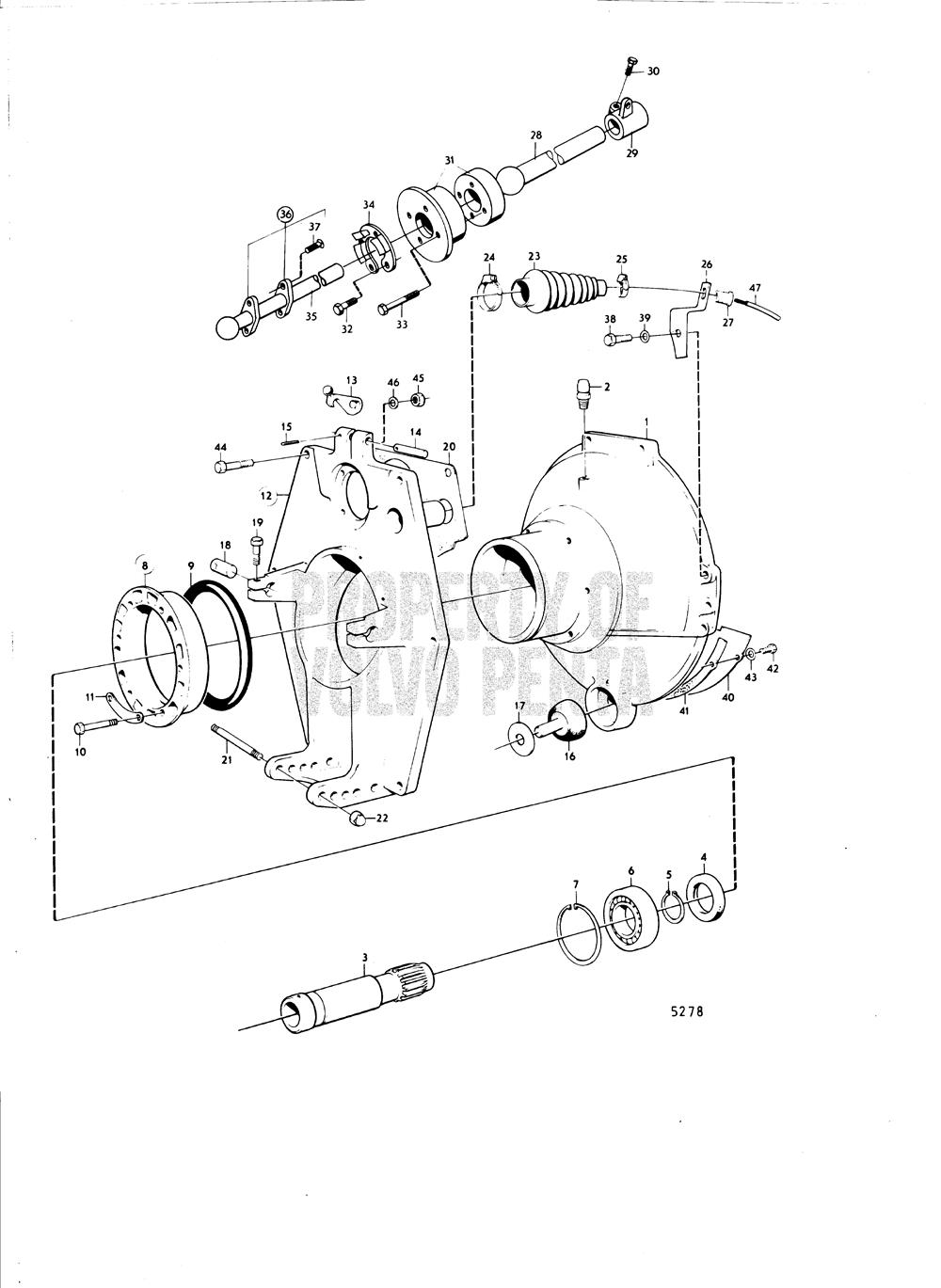

Menar du skruvarna (10) till spännringen eller skruvarna (44) genom akterspegeln? Totalt 12 skruvar måste bort.
Det finns 3st gängade hål i klämringen. Om du drar i skruvar i de hålen, så ska du kunna dra av klämringen från struten. I alla fall i teorin. Ibland sitter ringen så hårt att man måste spräcka den, för att få loss den.
Det jag har gjort hittills är att tagit bort 6 st bultar som går genom akterspegeln.
11 minuter sedan skrev Rollen:
Tack för informationen, ja tyvärr har jag läst att det varit vissa som har behövt spräcka dom.. Skall bara lista ut vilka alla 12 skruvar är som jag ska få bort. Får ta en kik imorgon.
Om du tagit bort 6 st  (3 på varje sida på skölden) så har du 6 kvar till klämringen. Dessa brukar sitta satan.
21 minuter sedan skrev Gelis:
Okej, jag såg enbart 4 st idag. Som höll fast någon slags platta. Men ser nog fler när jag kollar imorgon. Återkommer.
