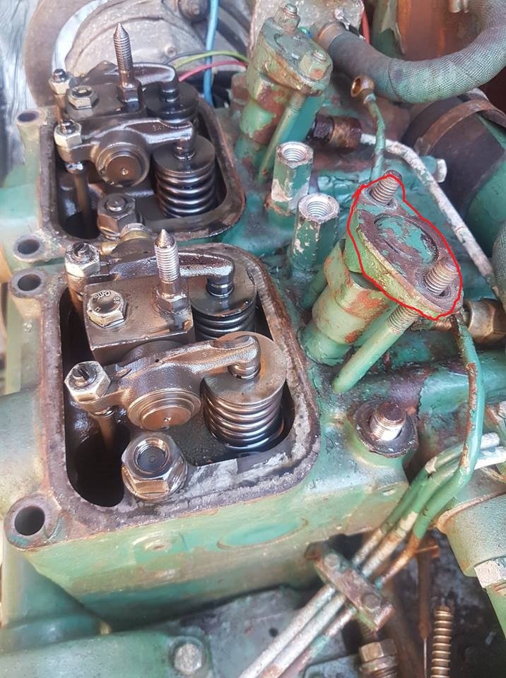

Jag har svårt att förstå vilka skruvar som ska leda mig till topplockspackningen
Har mest fastnat för att bägge har en skruv som är blockerad av en bränsleslang som syns på bilden. Ska jag böja den? känns väldigt risky
38750916_1898184030264074_2625014849456832512_n.jpg.00da1a1247b24be7336b808e9565c042.jpg
Oljeröret måste rätas för att du ska få av toppen.
Spridarna behöver du inte montera av om du inte ska göra något åt dom.
Sedan måste du lossa limpan också åtminstone på den cylindern, samt den stora distansmuttern du har kvar på andra sidan. Och ta bort överfallet på vipparmsbryggan, plocka dem och dra upp stötstängerna. Håll koll på vilken som satt var så får du mindre jobb att justera ventilspelet efteråt.
Kolla godset mellan lopp och kylkanaler noga när du lyft toppen, både på topp och cylinder. Tyvärr brukar det finnas en anledning till att packningen går, och det är att kylkanalen korroderat upp så det är för lite gods kvar att täta mot. Då är bytet av packning bara konstgjord andning och du behöver en ny cylinder och/eller topp.
Lägg gärna upp en bild här på MG om du är osäker. När du återmonterar är åtdragningsmomenten viktiga att uppfylla för de 2+6 muttrarna.

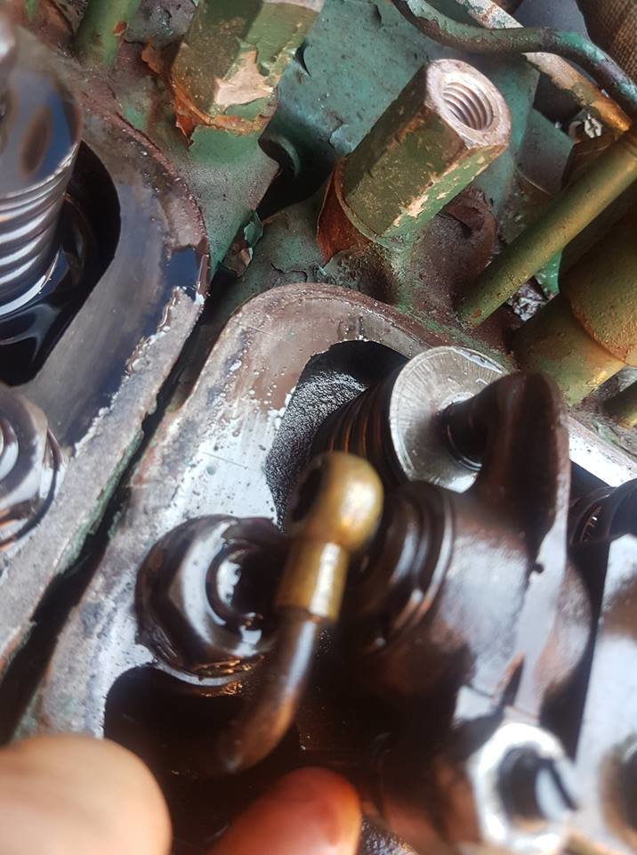

Tack för svaren.  Hur skulle ni göra för att räta  oljeröret?
Börja med att plocka vippbryggans överfall och vippbryggan.
Då får du mer plats att vika undan röret.
Viktigt när du plockar av vipporna; håll reda på de små kopparna som sitter på ventilspindlarna, så att dom inte trillar ner i maskinen.
Håll dessutom reda på var varje topp satt så att dom inte byter plats.
På en så gammal maskin vet man aldrig om toppar cylindrar och eventuellt kolvar är bearbetade för att få till bra tätningsytor, skulle förväxling ske måste man mäta in kompressionen igen.
Samma sak med schimsen under cylindrarna, det är inte som många tror packningar, utan det är med dom som kompressionen ställs in.

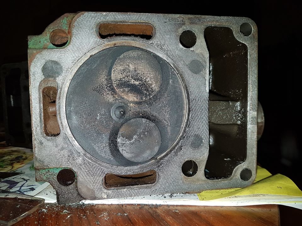

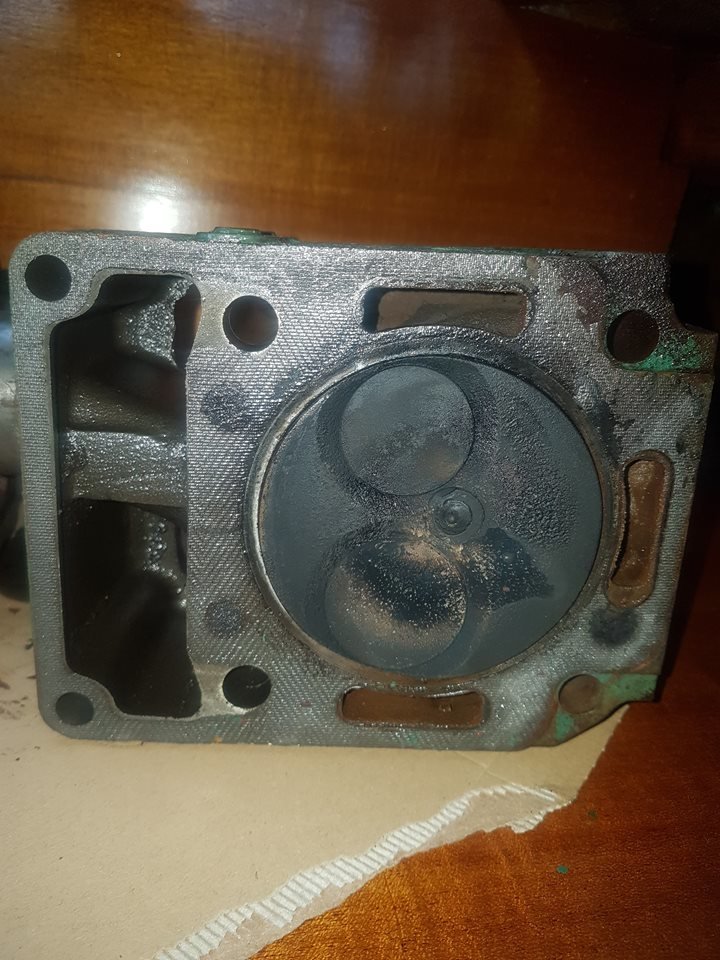

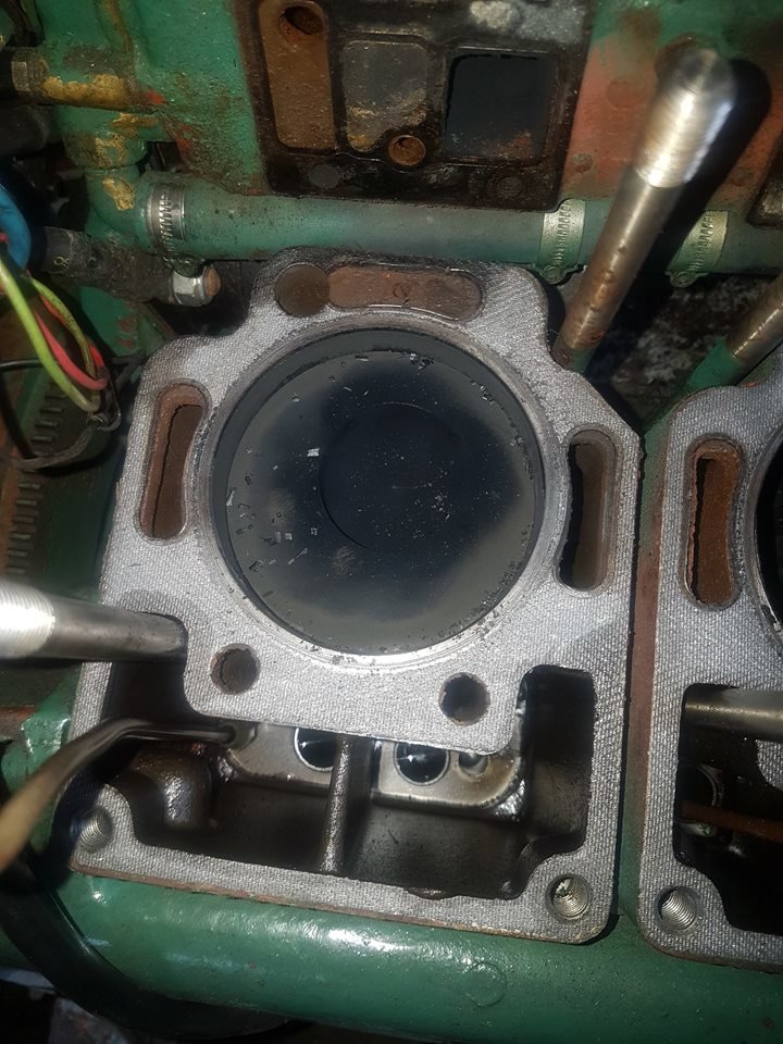

Här är några bilder från cylindern/toppen
Som du ser på sista bilden, har en bit lossnat. Detta känns ju väldigt dåligt.
Hur tycker du de annnars ser ut?

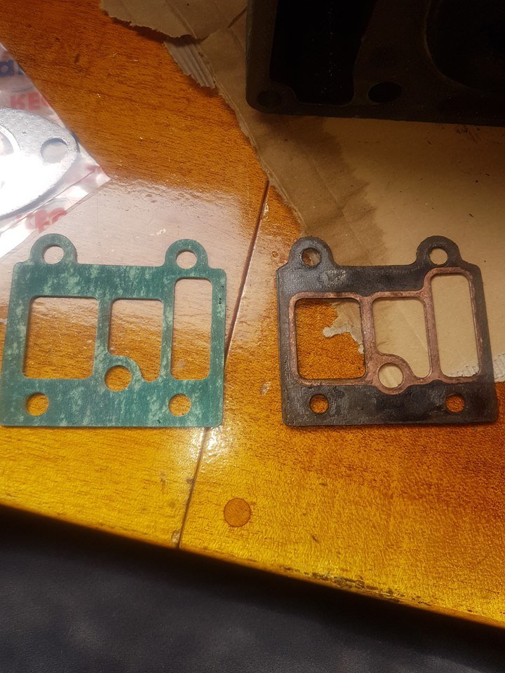

Här är en bild på packningen jag fick, den ser inte ut eller känns som den gamla, ingen metal
På bilden ovanför avgaslimpan på toppen ser det ut som ett genomslag nere vid kylkanalen.
Ang packningen som verkar vara till avgaslimpan så är det ok utan metall.
Håller helt med Gelis, sista topplocksbilden på kylkanalen längst ner ser det misstänkt genombränt ut.
Men generellt ser inte dina kanaler så väldigt illa ut. Nu kommer det roliga jobbet att göra rent alla ytor från gammal topplockspackning men utan att repa för mycket (slö morakniv eller liknande är inte dumt). Först därefter kan man bedöma ytan. Titta speciellt på toppen med den misstänkta genombränningen.
Ta gärna fler foton, och när du tar foto på topparna så fotografera gärna rakt mot ytan (ungefär som du gjort på cylinderbilderna).
(Edit: Det lilla metallurslaget lär inte göra något)

Dina tätningsytor ser förvånande bra ut på de bilder vi sett nu, jag gissar att topparna är maskinbearbetade för att få lite bättre tätningsytor, håller med Ingemar om bilder efter rengörning.

Detta är bilder på ena, den som ni misstänkte va dålig.
Alla rester efter packningen måste bort, ner till ren metall!
Jag brukar använda ett stämjärn.
4 minuter sedan skrev Pentax:
En lagom skarpslipad packningsskrapa är inte heller så dum att ha i "bra-att-ha-lådan"
Som Pentax skriver all packning måste bort. Ser ut som hela packningen sitter kvar om man tittar vid kylkanalen på sista bilden. Som sagt ett stämjärn fungerar bra, ett rakblad är på tok för klent, kan man använda om det sitter någon liten rest.
10 timmar sedan skrev fattiglapp:
Har skrapat med ett rakblad, tycker inte att det gå får så mycket bättre, kan ha fel.
Nej, närbilden är inte samma som den sotade ytan vi menar på din bild en bit upp. Det är en av sidokanalerna vi avsåg.
Men ser ytorna ut som denna är det bra (men kolla även på cylindrarna och speciellt den vi pekat på ovan). Hursomhelst måste all packning bort på alla och hela ytan, så du kommer se i så fall. Rakblad är på tok för vekt, det går att ta i med grövre grejor - så länge man inte gör djupare repor. Slipa dock INTE, bara skrapa.
Eftersom det ser så bra ut kan motorn ha varit tillfixad, men att man efter detta missat att efterdra/kolla topplocksförbanden efter en tid. Bultarna är nämligen så långa att de bör kollas efter ett antal timmar.I så fall och om det fortsätter se lika bra ut är det bara att göra rent, på med nya packningar och dra ihop.
