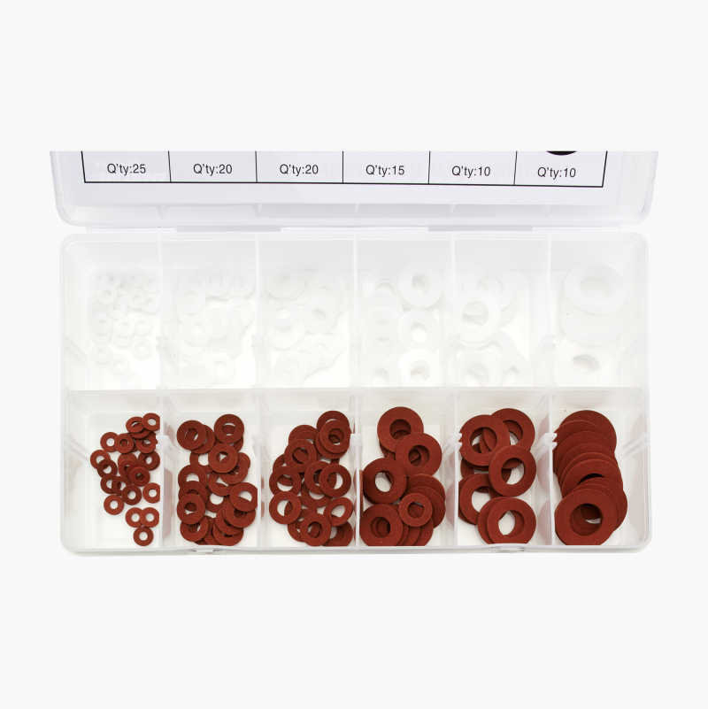

ChristerN 2 614 Postad 1 Augusti , 2018 Hej på er. Behöver lite vägledning. Har två luckor på akterdäck som hålls uppe med varsin gasfjäder. Häromdagen gick det lite trögt att stänga den ena luckan och när jag sen öppnade den så bröts fästet till gasfjädern av för att bultarna hade dragit åt sig själva. Bultarna sitter med nylock-muttrar och mellan fästena till gasfjädern sitter det brickor. Ny gasfjäder beställd. Känner nu att även på den andra luckan börjar bultarna gå trögt, förmodligen så drar de åt sig själva trots nylock muttrarna. Har släppt draget på muttrarna men tycker det bästa vore om det satt glidbrickor runt fästena till gasfjädrarna. Men vad heter dessa vita brickor i plast? Hittar en sats med fiber- och nylonbrickor på Biltema men på bilden är de bara röda, vilket jag tolkar som fiberbrickor. Är det nylonbrickor dessa kallas? Behöver fyra M8 brickor. Hoppas någon förstod vad jag menar och kan råda mig. Är det rätt väg att gå? Var hittar jag fyra M8-brickor till detta? Kan väl alltid ta mig en tur till Sifverts skruv i Västberga som har mycket men har de såna? Dela detta inlägg Länk till inlägg Dela på andra webbplatser
AndW 197 Postad 1 Augusti , 2018 (redigerade) Noterar att clas ohlson har nåt de kallar nylonbricka. Har även sett det i lösviktshyllan hos min vanliga järnhandel. En annan lösning kanske är att ersätta med två tunna muttrar som du låser mot varann? Redigerad 1 Augusti , 2018 av AndW Dela detta inlägg Länk till inlägg Dela på andra webbplatser
pseudonym 1 167 Postad 1 Augusti , 2018 Biltemasatsen innehåller både fiber och nylonbrickor. Nylonbrickorna är vita. Dela detta inlägg Länk till inlägg Dela på andra webbplatser

ChristerN 2 614 Postad 2 Augusti , 2018 @AndW: hittar inget på classes hemsida. @Pseudonym: tack. Såg bara de röda på lilla dåliga skärmen. @Georg_Ohm: tack. Ska besöka ett av dessa förträffliga varuhus. Lätt att glömma att de finns och har grejer att använda i båten. Dela detta inlägg Länk till inlägg Dela på andra webbplatser
