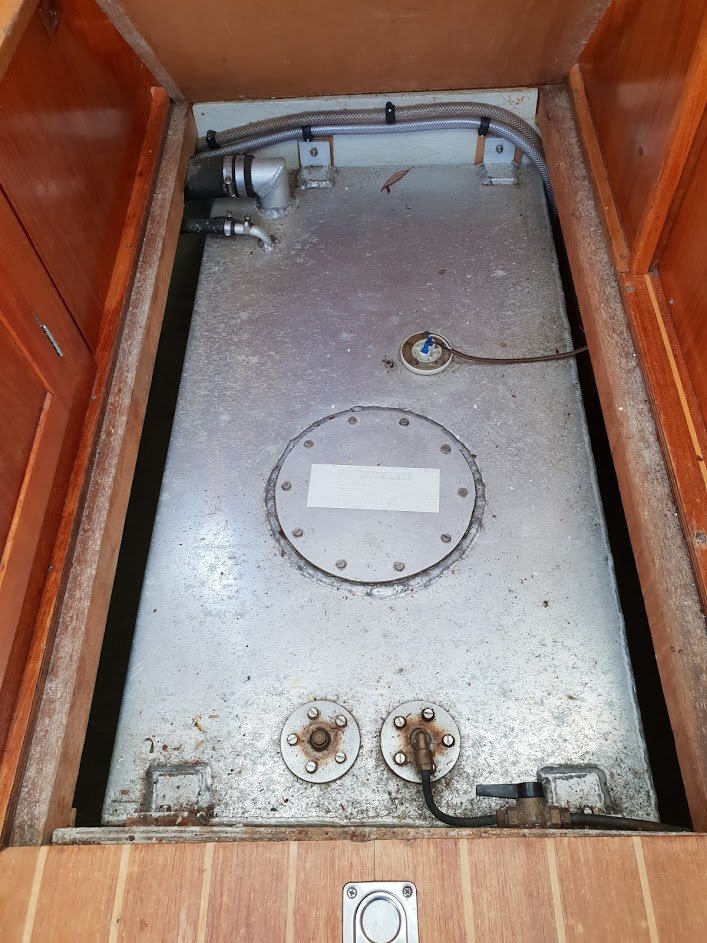

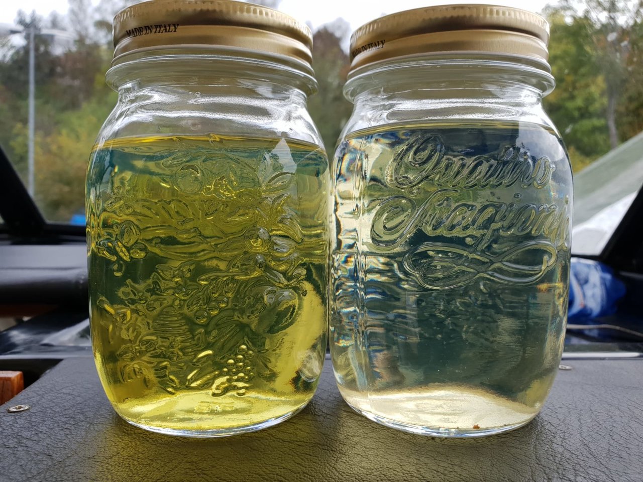

arcile 0 Postad 1 Oktober , 2018 Tömde vattenavkiljare och bränslefilter, till höger är vattenavskiljaren. Dela detta inlägg Länk till inlägg Dela på andra webbplatser
arcile 0 Postad 1 Oktober , 2018 Sen tömte jag tanken med denna: https://www.clasohlson.com/se/Pump/40-7778 Gick långt över förväntan, pumpade säkert 80-liter på kanske 20 minuter. Dela detta inlägg Länk till inlägg Dela på andra webbplatser
