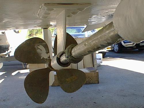

Hej Hur/vart ska jag jorda för att få det rätt? Har köpt magnesium, säljaren var ett stort frågetecken när jag ville ha det. Räcker det med att fästa anoden i skrovet el måste jag ha nån typ av kabel till propelleraxlen?
Anoderna kan du bulta direkt i skrovet. Till propelleraxeln köper du en axelanod = två halvor som bultas runt axeln. Alla förbrukare ombord drar du en och en -kabel till.
