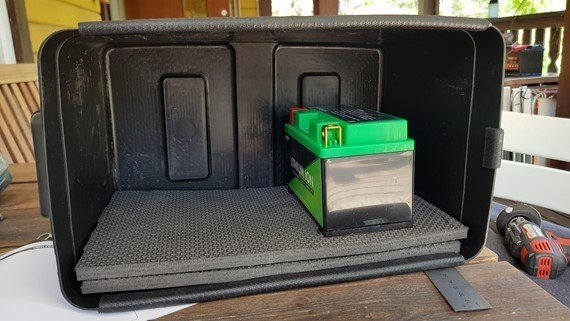

Batterier är inte allt för sällan ett straff att svettas runt med när de ska transporteras, i/ur båt, installation, trångt och jävel. Nu har jag inget stort behov och har mest ro för själen som anledning till varför jag ens har dubbla. I våras stod det klart att ena blyklumpen gjort sitt och jag börja fnula lite, använder lithium till motorcykeln sedan några år och den har ändå ganska många fler förbrukare än min skuta.. hmm.
Säkrades med lite självhäftande kardborre samt små spännband.. med kardborre
Det där blir inte helt bra, måste ha den liggandes p.g.a. utrymmet
Vända på all elektronik utan att behöva knipsa och skarva krävde lite eftertanke men ingen raketforskning
Sådär någonting

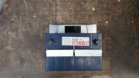

Bosch plus..
..Tudor = 36.4kg
2.5kg + ett likadant batteri till = 3.5kg vilket blir en viktbesparing på 32.7kg
Nu har jag dock fegat lite och kört med ett lithium och Tudor men kört mestadels med enbart det lilla inkopplat utan problem. Förbrukarna är i dagsläget endast, instrument, tilt, usb-laddning för mobil/padda, länspump och lanternor varav det mesta används med motorn igång. Kommer testa ett tag till, tycker jag att det känns lite väl snålt med Ah blir det ett litet bly till istället. Viktbesparingen blir då "bara" totalt 27.9kg.
