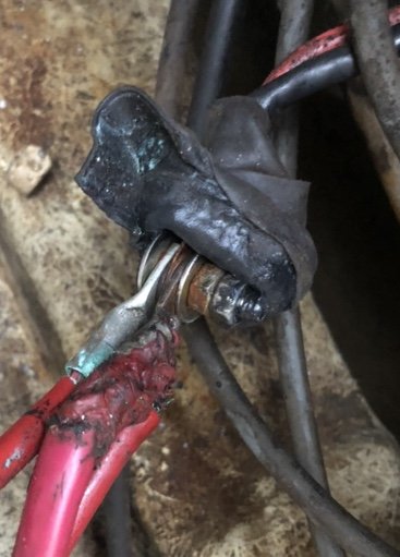

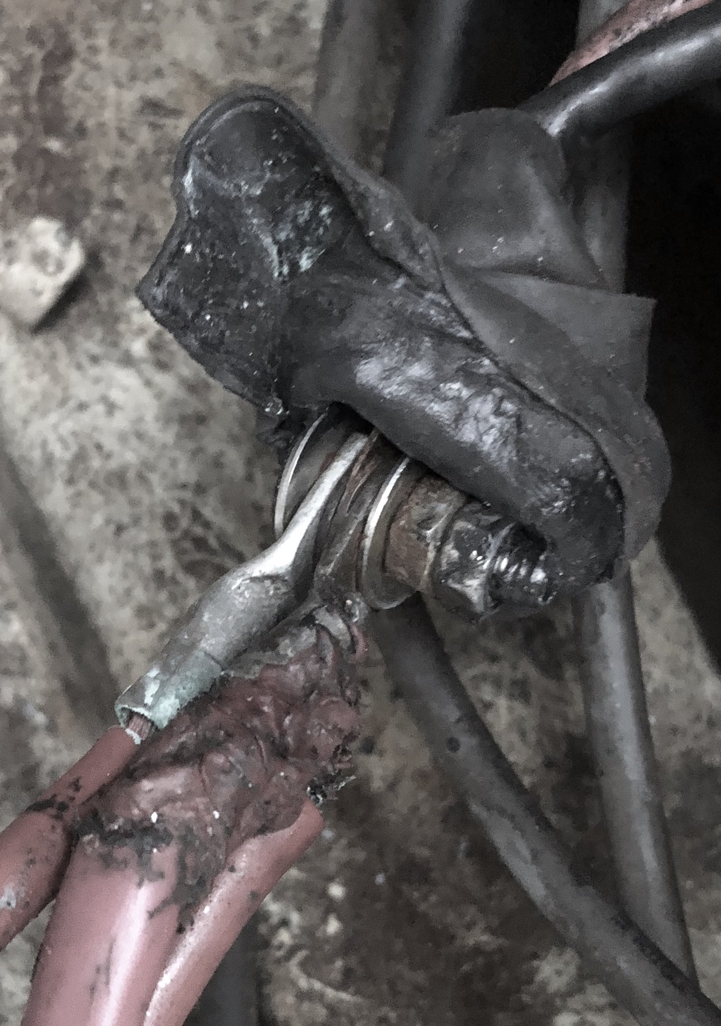

Hittade denna koppling i nyförvärvet. Hur snyggas den enklast till så det blir bra kontakt, finns det någon skarvdosa eller liknande nuförtiden?
Kapa kabeln och pressa på nya kabelskor.
Är det en lös skruv, bara lindad med tejp?
Jag skulle ha satt dit en kopplingsplint med en skruv för varje kabelsko (och snyggat till kabelskorna).
Redigerad av Bjorns_snipa
gör rent kabelskor och skruv,sätt på krympslang på kabeln,sedan vaselin runt monterad kontakt.
43 minuter sedan skrev karluno:
Rätt, kolla bara att kabelskorna sitter fast ordentligt. Går det inte att få på krympslang så ta vulktejp istället.

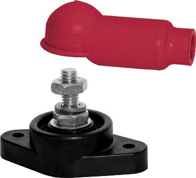

Jag gillar denna typ av skarv när det gäller grövre kablar, det är bara en mutter att kolla. Sitter den så är det full kontakt.
Har man behov av att spendera pengar så finns det jättefina plintar:
