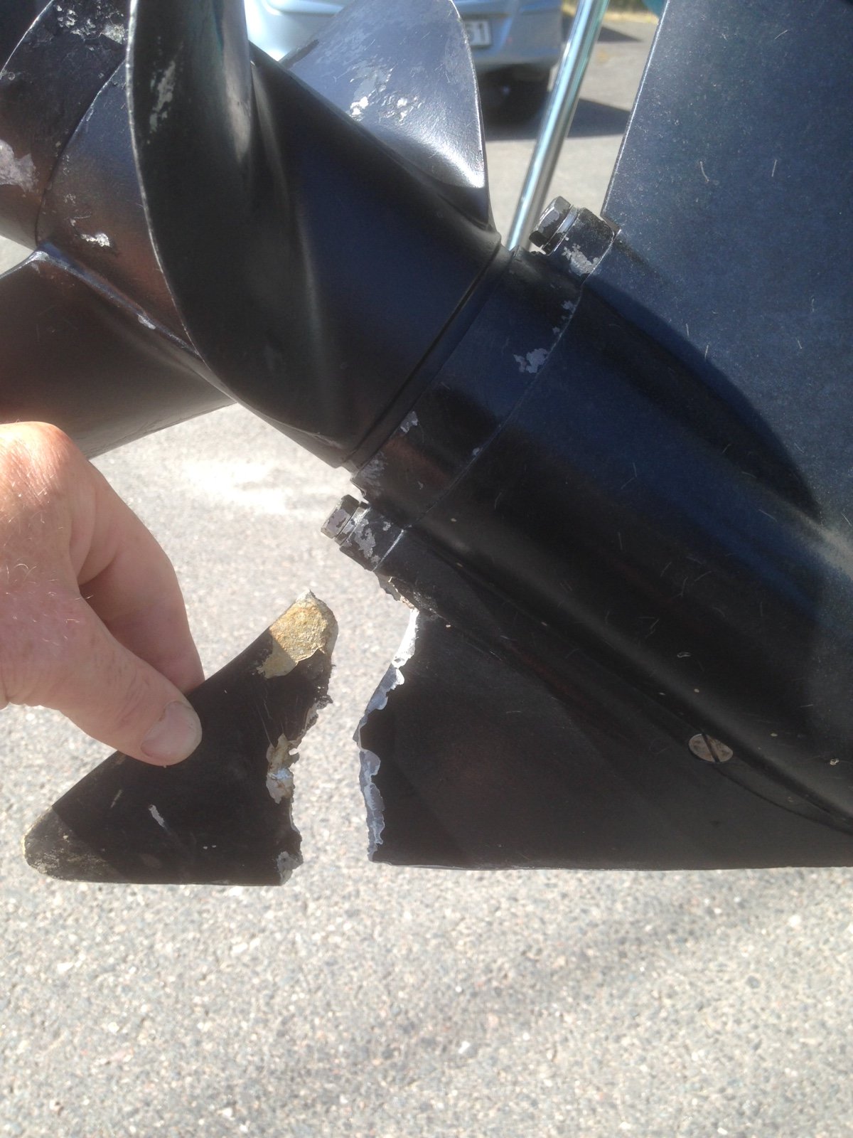

Skada på motor
En fråga från en nybörjare.
Se bifogad bild.
Är detta allvarligt? Går det laga?
Skulle ni köpa en båt med denna skada?
Jag skulle inte köpa den, utan att se till att laga skeddan. Den sitter där, just för att skydda propen från grundstötning.
Allmon678, köp INTE motorn/båten (i så fall väldigt billigt)!
Om de har kört emot, vad har då mer skadats?
Hur ser motor och båt ut i övrigt?
köp INTE ,går att svetsa men man får rensa växelhuset ,tätningar drev mm skadas vid svetsning.

Hur i hela fridens namn har skadan uppstått?
Om man kör på något i + 20 knop tycker jag det brukar vara svårt att hitta ev. avslagna delar.
Mackey
Redigerad av Mackey
En gissning, islag i samband med transport på trailer där frigången mot asfalten varit för dålig.
