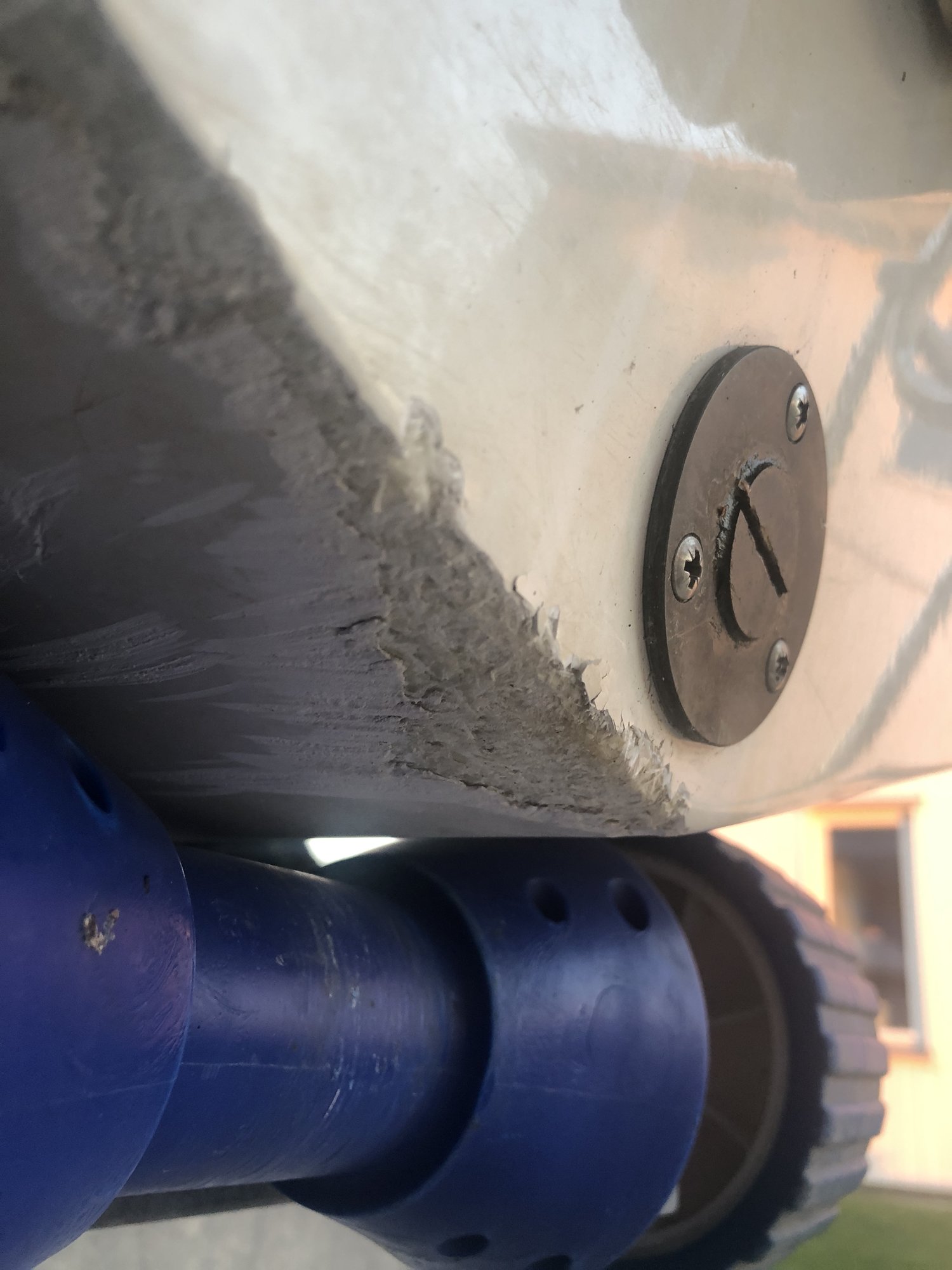

Lång historia kort så har båten slagit i botten vid sjösättning och fått skador på gelcoaten.
tog upp båten direkt och har nu inspekterat skadorna.
Det är en Finnmaster -08 Dc 5700
Jag undrar om jag kan få tips hur jag ska lösa detta.
Har läst andra inlägg men jag känner att jag bara blir mer förvirrad om jag ska lägga i glasfiber eller bara köra med marine epoxy.
Båten går i Storsjön vilket innebär sötvatten.

Skadan ser mest kosmetisk ut.
Enklast är väl att använda ett epoxyspackel eller gelcoatspackel (det senare är polyester) beroende på om du tänker måla efter eller inte.
Jag tänkte inte måla i första taget..
det nån roll vad jag väljer då?
Gelcoatspackel kan du hitta i samma kulör som övriga båten, och slipa och polera till samma yta, medan gelcoatspackel är kanske ljusgrått..? I övrigt spelar det ingen större roll.
Tackar för snabbt svar!
Då ska vi se om jag klarar av att fixa det själv eller om jag lämnar bort den..
det är slipning och regering med aceton som gäller innan va?
Sen våtslipning efteråt?

Exakt.
Du fixar det själv. Det är enkelt, och blir det inte bra kan du göra om det.
