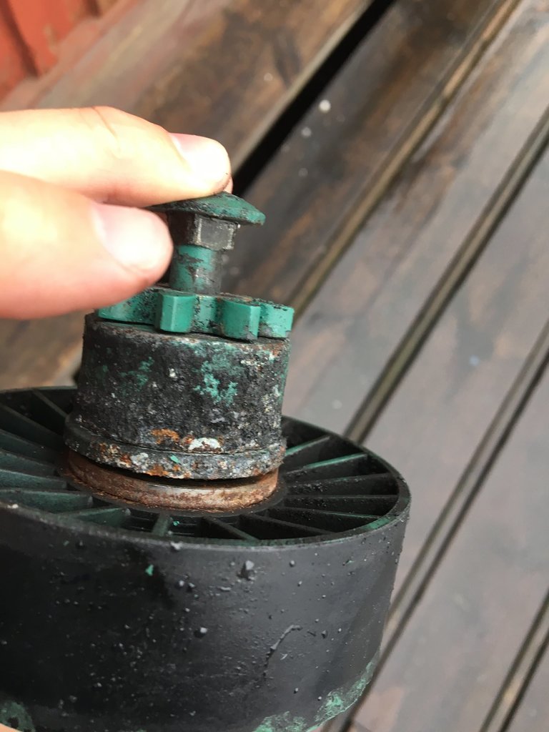

OscarJo 2 Postad 20 Juni , 2018 Hej! här är en liten bild på spännrullen från idag. Kanske kan vara orsaken till gnissel och att remmen mår sådär. / Oscar Dela detta inlägg Länk till inlägg Dela på andra webbplatser
OscarJo 2 Postad 6 Juli , 2018 Hej! en kort uppdatering. Alla drivremmar är bytta, vattenpumpen är bytt, sjövattenpumpen ompacka och spännhjulen är utbytta. Båten startar fint och kompressorn slår till. Låter den stå en bra stund på tomgång för att bli varm. Åker ut genom hamnen och trycker reglaget framåt och det händer... ingenting! Det börjar gnissla (typ remgnissel) men båten kommer helt enkelt inte upp i varv, knappt att kompressorn slår till. Båten är alltså i sämre kondition nu innan allting byttes. Magnetkopplingen till kompressorn byttes inför denna säsongen. Någon som har en bra idé? / Oscar Dela detta inlägg Länk till inlägg Dela på andra webbplatser
