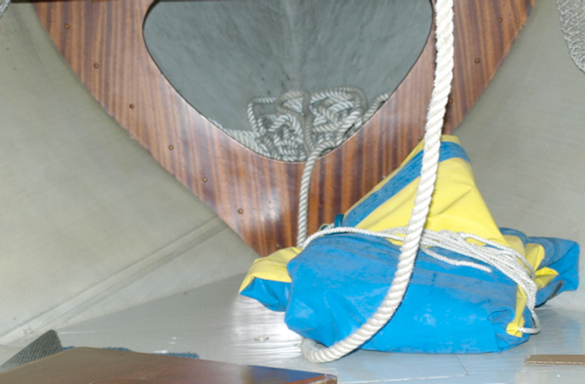

Min Bianca 27 hade ingen ankarbox men ett skott med ett stort hål. En ankarbox hade varit mer praktisk...
Tack igen för era svar! Skottet ser ut ungefär som på bhemacs Bianca 27. Håller med om att det hade varit mer praktiskt med en ankarbox, men nu är jag glad att jag kan ordna lite mer plats för mina ben. Stuvutrymmet är ju, som påpekats, inte särskillt användbart som det ser ut nu.
