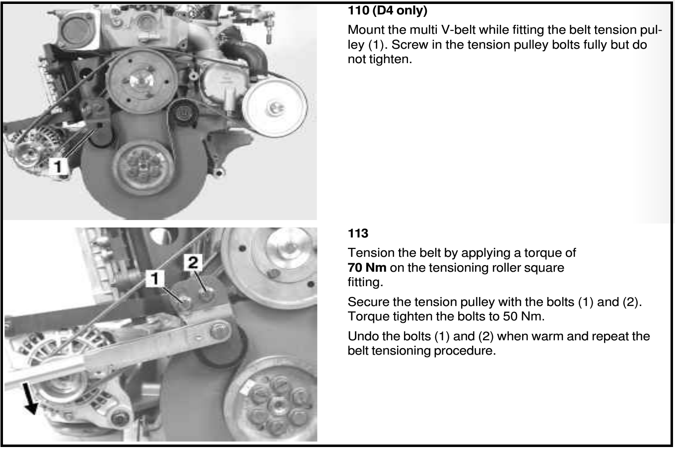

Finns en beskrivning om remspänning hos boatinfo.no.
Behövs tydligen inga specialverktyg, bara en momentnyckel samt nån insticks-fyrkantbits till den.
Verkar som att justeringen bör göras två gånger, först med kall motor och därefter med varm.
[Den större motorn D6 har för övrigt en extra spännrulle som ger remmen längre grepplängd runt kompressorn/intercoolern för att inte slira. Syns i  länken men inte i min hopsaxade bild nedan. Nämner detta för att det visar att kompressorn normalt är ganska  trög att rotera.]
