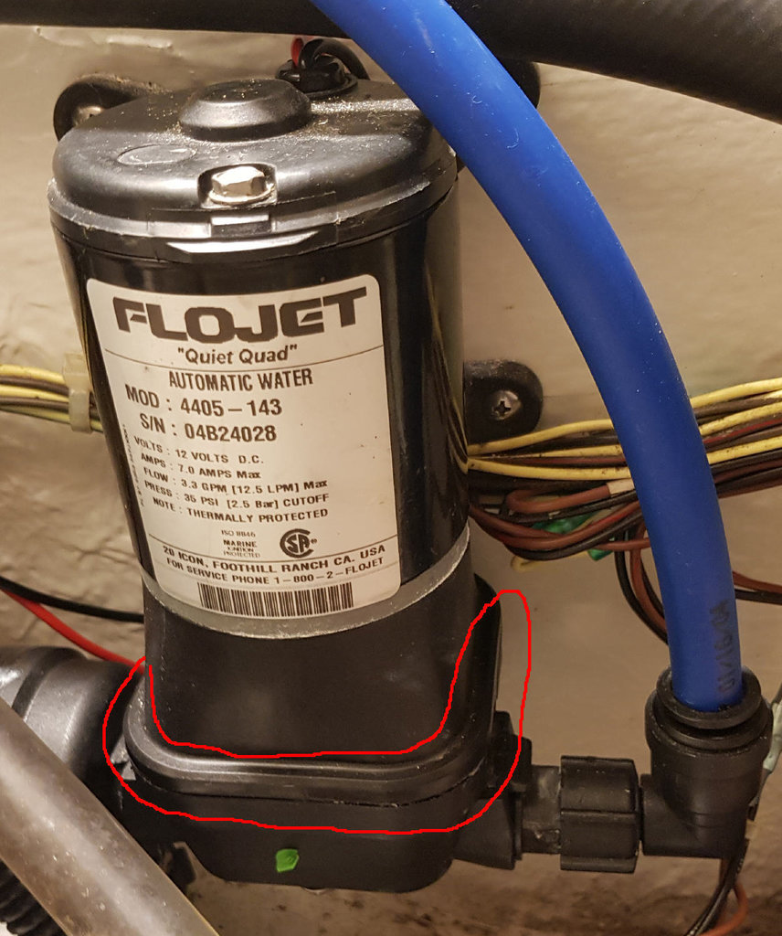

Igår när jag drog igång färskvattensystemet i båten upptäckte jag efter ett par minuter att pentrypumpen startade o gick i typ mindre än en halv sekund. Vilade i 10-20 sekunder, sen började det om. Började leta efter läckor i ledningssystemet o vid beredaren, men allt var torrt. Kar var anslutningen till tanken och själva pumpen (som finns otroligt lättåtkomligt NOT! under trappan ner i kabinen, på klassiskt jänkarbåtsvis). Upptäckte då vad jag först trodde var kondens på punphuset, men efter att torkat av allt, såg jag att det kom några pyttesmå droppar i skarven (se bild) mellan typ motor o pumphus. -Fn också!!

Skruva loss pumpen, tag isär pumphuset, det finns minst en backventil på utloppet, kanske även i inloppet som kan ha blivit otät pga. av att någonting fastnat där.
Det är en membranpump med tre eller fyra membran i, även i dessa kan det fastna skräp, ett hårstrå räcker för att göra den otät.
Men om det läcker där du markerat på bilden, mellan motor och pumphus känns det ju "si-så-där"...
Här finns det vanligtvis (på de pumpar jag nyligen skruvar isär) en O-ring, kolla den, se även till att alla skruvarna (4st?) som håller ihop motor och pumphus är likadant dragna, det ser litet snett ut på bilden.
Men på din beskrivning verkar det ju som om tryckströmbrytaren fungerar, ibland pajar även dessa.
Till vänster i bild finns ett filter/sil på pumpens sugsida, kolla om det finns skräp i detta.
Kolla även att O-ringen i filtret/silen är ok, det skall ju inte läcka bakåt mot sugsidan, kan man tycka, men bra att kolla i alla fall!
Slangkopplingen till höger, det finns väl en likadan till vänster på sugsidan, skall bara dras med handkraft, kan lätt gå sönder om man greppar den med en polygrip, även dessa innehåller någon O-ring eller liknande som kan behöva bytas.
Men som du antyder, är det ju på pumpens trycksida det läcker om pumpen startar i tid och otid.  Och vanligtvis då i någon av alla "sjutusen" kopplingar Y- och T-stycken man har överallt med proffsiga kopplingar som dina eller som i min båt med illa dragna slangklämmor, det händer också att PVC-slangar liksom "flyter" under slangklämmorna och börjar läcka eller suga luft.
Men om det ju läcker i själva pumpen så... ja kolla då som jag skrev, skarven mellan motor och pumphus, det ser ju onekligen misstänkt ut på din vältagna bild.
Men det är väl aldrig fel att ersätta pumpen, Flojet brukar vara bra pumpar, men den har väl några år på nacken? nya likvärdiga pumpar kostar omkring 1500-2000 kr beroende på fabrikat och kapacitet, ibland mer, men då är det exklusivare modeller.
