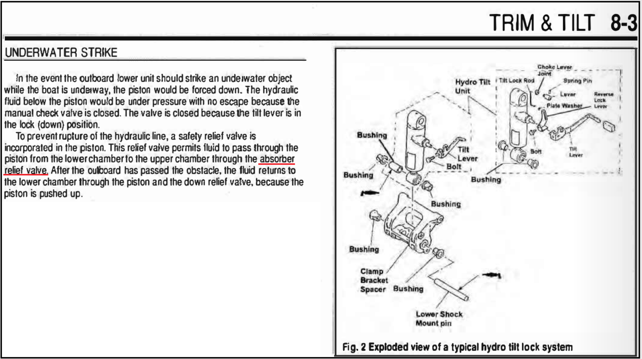

Finns en verkstadshandbok på boatinfo.se.
Finns enligt länken ett kapitel om yamahas olika trim&tilt-system.
Har du det enklaste "hydro tilt lock systemet" enligt bilderna nedan?
I så fall verkar det inte finnas nåt särskilt grundsmygläge utan bara en chock-upptagande ventil.
