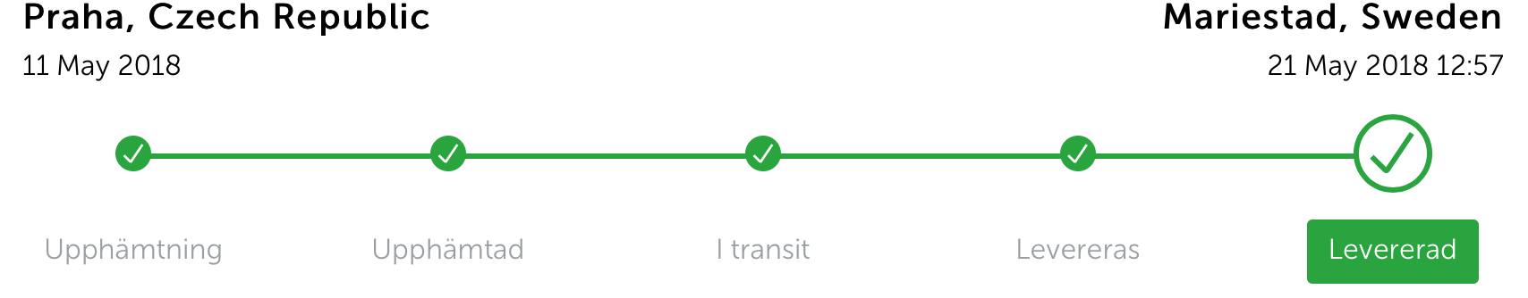

Precis före lunch idag anlände batterierna de står ännu så länge i en fin trälåda i garaget. De har tydligen åkt runt i landet med TNT.
