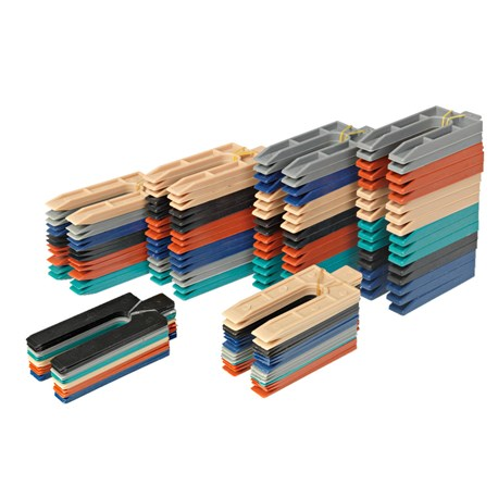

Jula har en plastkilssats med kilar i tjocklek från en till sex mm tjocklek. De är utmärkta för att knacka in så att det spänner i sikan/fästmassan så att du kommer åt att med en brytbladskniv skära mer o mer tills det släpper.
https://www.jula.se/catalog/bygg-och-farg/beslag/fonster-dorrbeslag/fonsterbeslag/kilsats-349002/#tab01
