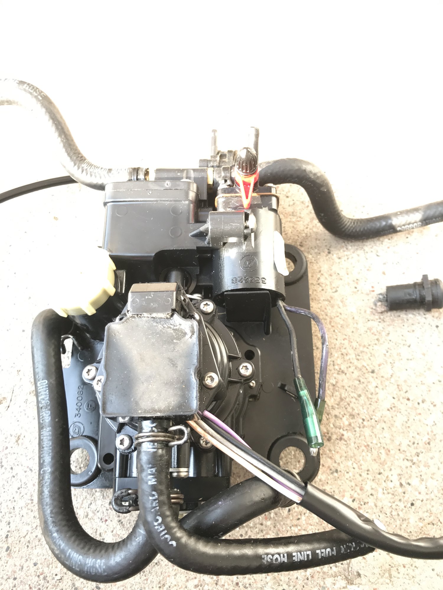

Krulle 3 Postad 14 April , 2018 Nu har jag ultraljudstvättat alla förgasare och monterat tillbaka dom. om man kollar på bifogad bild. VRO pump nere med pluggad oljetillförsel. Men den övre delen vad är det? Röda spaken är väll manuel chock? Den fyrkantiga lådan uppe till vänster vad är det? Vore tacksamt för hjälp. Mvh Dela detta inlägg Länk till inlägg Dela på andra webbplatser
Krulle 3 Postad 14 April , 2018 Rev isär det. Flotörhuset. Dela detta inlägg Länk till inlägg Dela på andra webbplatser

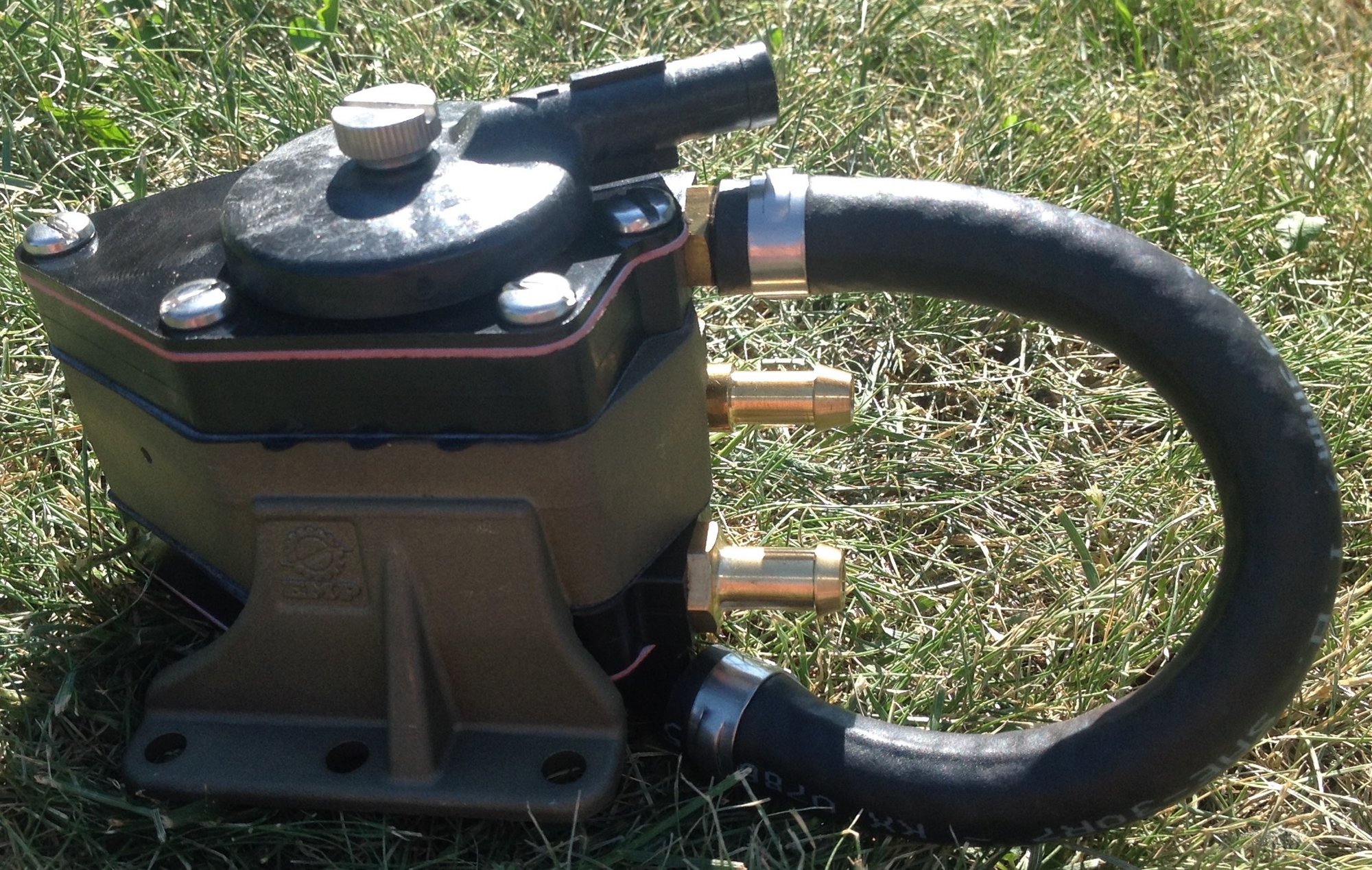

Krulle 3 Postad 30 Maj , 2018 Ultraljudstvättade förgasarna och slängde i båten. Den gick bättre, nu kunde man åka så den planade utan att den dog, skit tänkte jag.... testade dagen efter, samma fel till en början, efter en stunds solande dags att åka igen, då fungerade allt klockrent, halvgas, fullt, varierade i över 10 min, allt lirade... Ner på tomgång igen o puttrade lite... Sen åka hem till marinan... samma fel igen, vafan? Ringde då marinshopen och undrade om dom hade nån ersättningspump, nja, finns inte, den klarar bara 100hk över det börjar det bli knepigt.. Jaha... Men han hade set nån som monterat 2 pumpar.... Ringde drev.se och dom hade en pump som tog 90-250hk, jaha så det fanns en ändå alltså.... Så sitter här med nya pumpen lite fattigare.... 3 anslutningar, vakuum soppa in/ut. Bara för att va helt säker, anslutningen i mitten vakuum va? Fungerar det inte nu så vet jag inte vad 😁 Dela detta inlägg Länk till inlägg Dela på andra webbplatser
